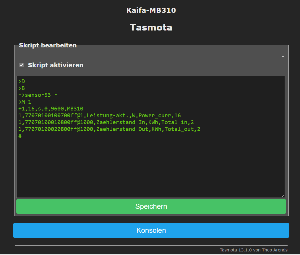

Oder im Script für den Zähler. Was da an letzter Stelle steht, z.B. beim aktuellen Bezug bzw Einspeisung.
Werden die Werte in Watt ausgegeben steht dort wahrscheinlich eine Null, bei Ausgabe in KW, eine 2 oder 3. Einfach diesen letzten Wert +16 und schon wird jede Wertänderung sofort gesendet.
Bespiel:

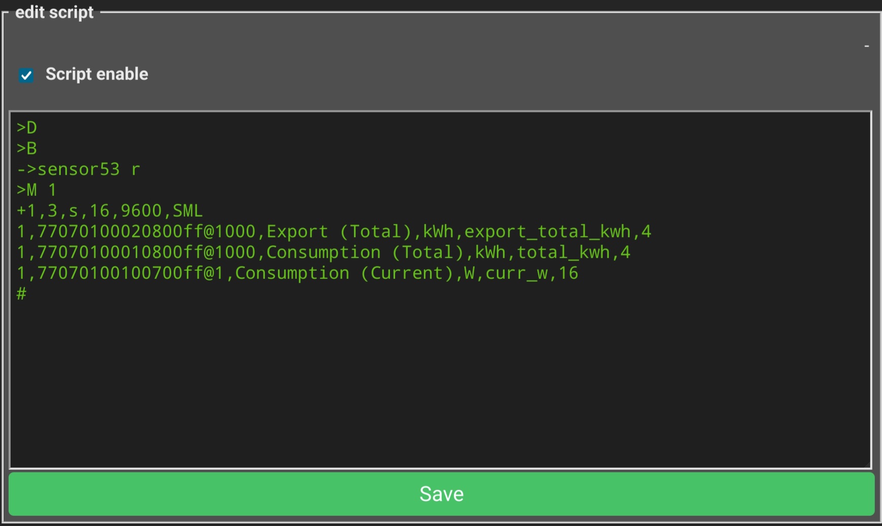

Mein Tasmota-Script sah vorher so aus:
Abgesehen von der 16 hinter curr_w - das hatte ich schon geändert nachdem Du das vorgeschlagen hast. Das Script hatte ich von der Tasmota Webseite - passend zu meinem Stromzähler.
Edit: Was bedeuten die Zahlen? - einfach Nachkommastellen oder? Aber warum dann die 16?
Ja, ist die Anzahl der Nachkommastellen. Die +16 bewirkt das MQTT jede Wertänderung sofort zur Verfügung stellt. Die anderen Werte würde ich auch so lassen. Da reicht es ja, wenn diese alle 5Minuten übermittelt werden.
Mich macht noch die 16 in der Zeile "+1,3,s,16,9600,SML stutzig. Das habe ich bei keinem meiner Zähler.

PS
Sehe gerade in der Doku, das manche Zähler, die Probleme machen, das wohl brauchen.
