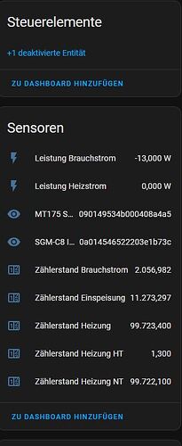

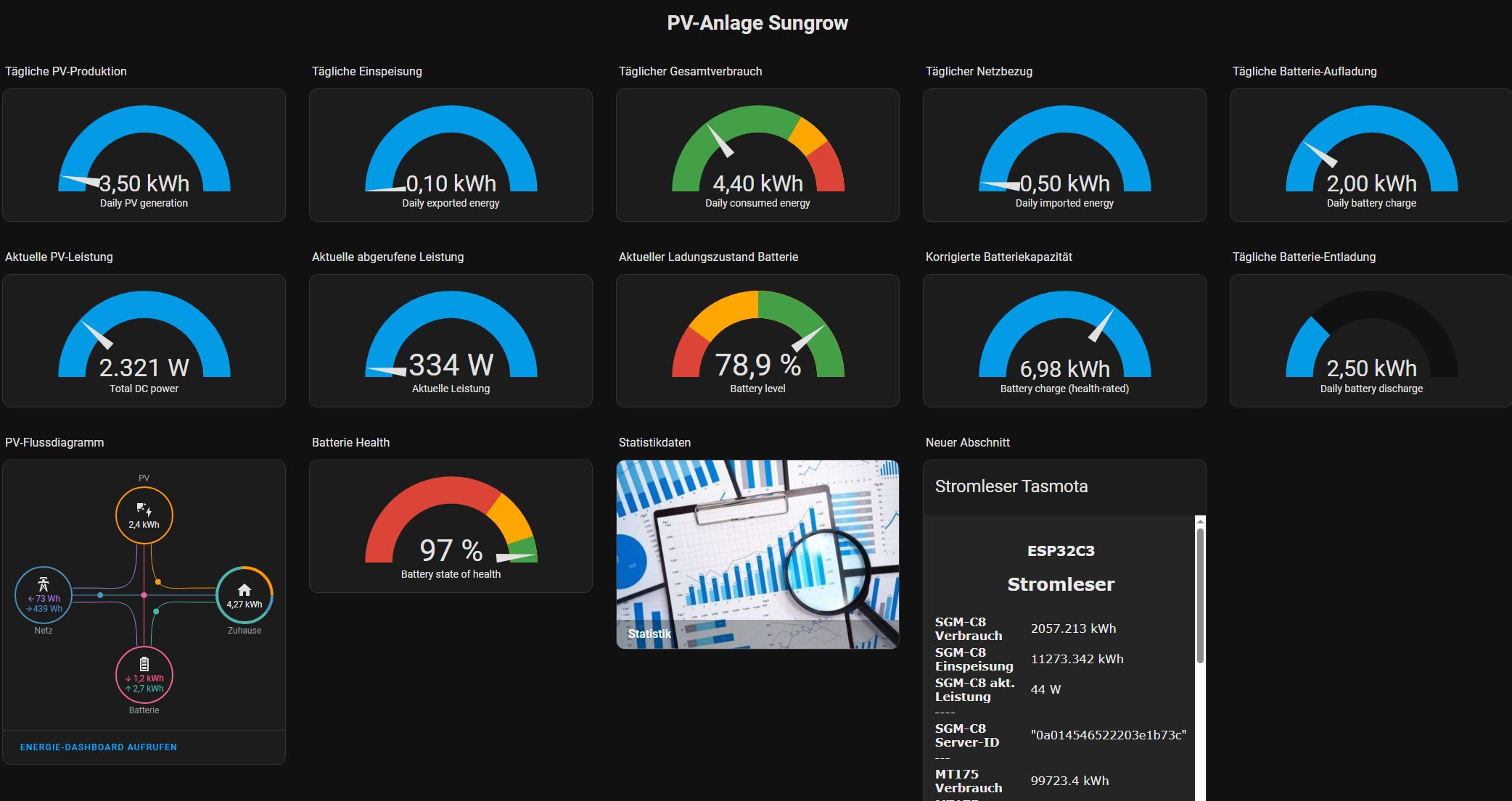

Hier sieht man die Entitäten des Tasmota-Geräts:

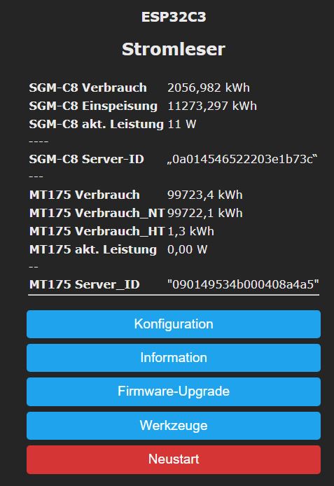

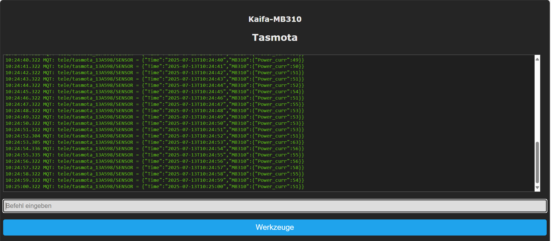

Die Werte für z.B. Leistung Brauchstrom ändern sich in der Tasmota-Web-Seite (also wenn ich im Browser direkt die IP des Gerätes eingebe) mind. sekündlich.
Die Werte in HA hingegen deutlich seltener. Warum das so ist, erschließt sich mir nicht.
Daher die folgende Fragen:
  1. Kann was machen, dass die Werte in HA sich auch mit dieser Frequenz ändern oder wenn nicht
  2. Gibt es eine Möglichkeit die Anzeige aus Bild 2 direkt als Karte in HA einzubinden?

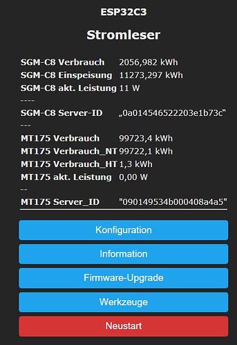

Es ist mir auch inzwischen gelungen, die Tasmota-Oberfläche des Zählers über die Website-Karte einzubinden, zumindest die halbe Miete.
Ich hätte gerne nur den aktuellen Verbrauch als Einzelwert. Habe es mittels Scraper probiert, hat aber nicht funktioniert.

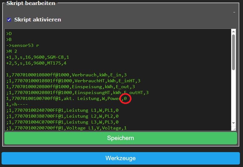

OK, das ist mein Skript in Tasmota:
d.h, ich müsste die Null (Kreis) durch eine 16 ersetzen?

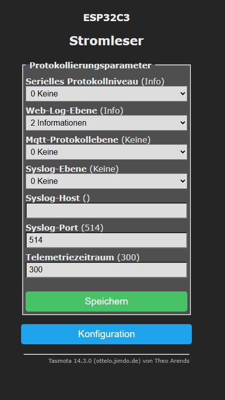

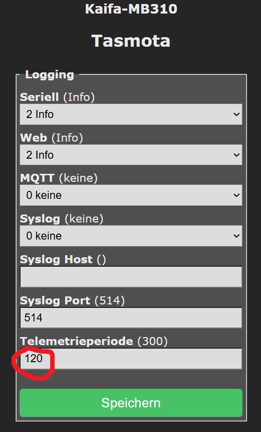

Wie komme ich an diesen Dialog
Habe den Dialog inzwischen gefunden.
Jetzt nochmal für Dummies:
die 16 sorgt dafür, das die Entität in HA, welche die aktuelle Leistung speichert ca. sekündlich aktualisiert wird?

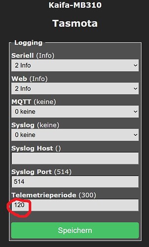

Und die Telemetrieperiode gibt dann an, wie oft die anderen Entitäten aktualisiert werden, also bei mir aktuell alle 300 sec?
Ich nehme an, nach der Änderung muss man das System (Tasmota) neu starten, damit die Veränderung im Skript angenommen wird?
Ich hoffe, dass wir hier weiter sachlich diskutieren können.
Ich bin eigentlich davon ausgegangen, dass der Treshold 0 am Ende immer einen Wert in MQTT packt, wenn er sich geändert hat. Bei 16 nur, wenn sich der Wert um ≥16 W geändert hat. Bei TelePeriod 10 erfolgt dann alle 10 Sekunden die Übertragung. :thinking:

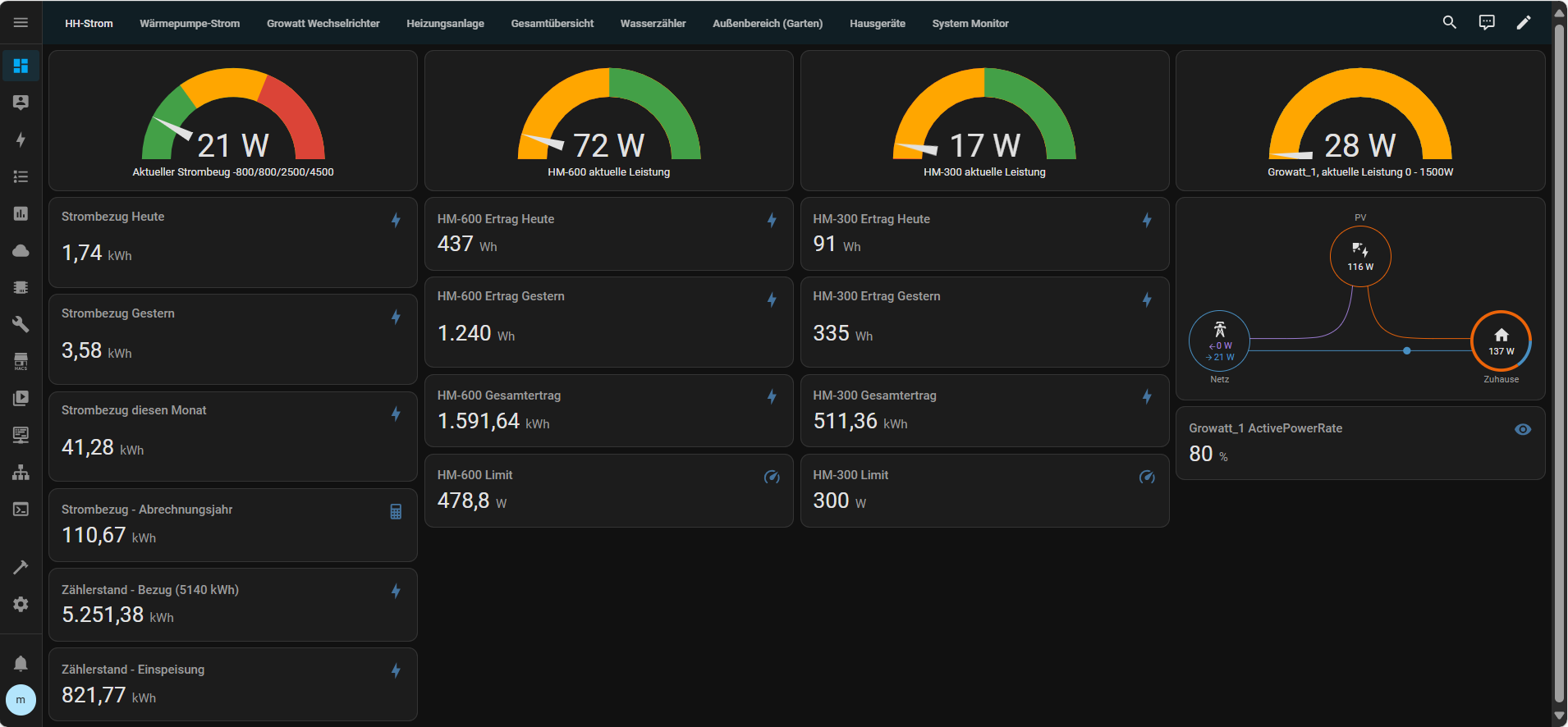

Bei mir ist es so, dass ich im Prinzip alle Daten meiner PV-Anlage aus dem Mkeiser Dashboard ziehe. In meinem Energiedashboard sind dann diese Entitäten verankert (also alle mit Einheiten)

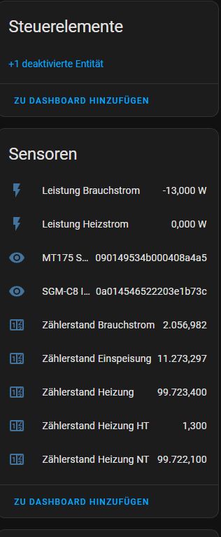

Die Stromleserwerte sind in der Tat ohne Einheiten, bis auf die Leistungen.
Die Zählerstände sind ja nur ein zusätzlicher Luxus, die ich mir anzeigen lasse und haben in der Tat keine Einheiten, die ich aber auch nicht brauche.
