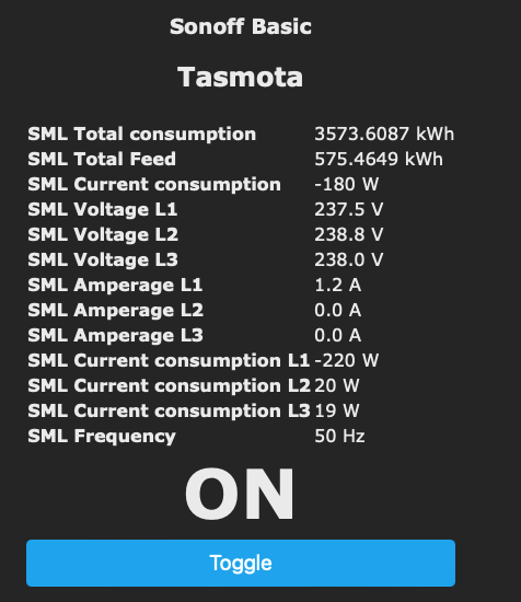

Ich habe es glaube ich hinbekommen. Zumindest aktualisieren die Werte jetzt am laufenden Band.
Allerdings eher durch einen Zufall und verstehen tue ich es nicht. Vielleicht könnt ihr mir da helfen.
Mit der Änderung des Scripts hat es zunähst keine Änderung gegeben. Selbes Phänomen wie zuvor.
Ich habe einen Norax 3D+ als Stromzähler verbaut.
Bisher bin ich davon ausgegangen, dass ich die beiden IR Einheiten vom Hichi
genau auf die beiden Gegenpunkte am Stromzähler setzen muss. Das habe ich selbstverständlich auch um jeweils 180 Grad gedreht ausprobiert. Ausgelesen wurde, aber eben nicht aktualisiert. Von der Höhe hat es alles gepasst.
Jetzt hatte ich den Lesekopf noch einmal am Stromzähler gedreht, ohne ihn allerdings abzunehmen und siehe da, jetzt ist nur noch ein IR-Empfänger drauf und es geht. Wie kann das sein?! :open_mouth: Bin verwirrt.
Warum ich den Toggle-Button habe, kann ich nicht sagen. Ist heute frisch aus der Box gekommen. Könnte aber dann der Program Version liegen. Deine scheint deutlich neuer zu sein.
Ich habe den bei Amazon gekauft. Ich gehe jetzt mal davon aus, dass der Original ist. Wenn der Anschluss oben ist, wird nur einmal ausgelesen und dann passt nichts mehr. Bei mir ist der Stromanschluss jetzt oben schräg links. Ca 45 Grad nach links gekippt.
Ich könnte wetten, dass der Anschluss nach unten hängen sollte. Die linke Öffnung (am Zähler) ist die Empfangsrichtung, die rechte die Sende-LED. Die entsprechende Öffnung des Lesekopfes sollte da halbwegs bündig drüber sitzen.

Ich hatte es auch anders herum (Stromanschluss unten) probiert. Ich haben da auch mit Klebemarkierungen gearbeitet, weil ich dachte ich wäre zu doof dafür. Aber auch das ging nicht.
Yep, sorry:
Bei den aller meisten Zählern in Deutschland kommt der Lesekopf so rum dran das, dass Kabel nach oben abgeht.
bezogen auf den Aufkleber: sind die Öffnungen auf der anderen Seite auf einer Linie parallel zur Schrift? Dann wäre diese Ausrichtung plausibel.
Und genau das ist es eben nicht. Und das verstehe ich nicht.
