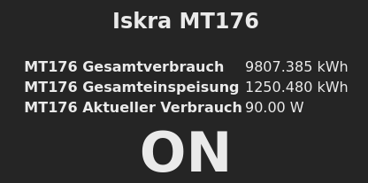

Nur eine Anmerkung dazu: :slightly_smiling_face: Bei mir und meinem Iskra Stromzähler, ist das quasi live und wird quasi jede Sekunde auch unter HA aktualisiert. Was ich anhand der Watt-Werte für den momentanen Verbrauch ja sehen kann.

Bevor wir hier evtl. “Geister jagen” :slightly_smiling_face: sicherheitshalber noch einmal die Frage. Das
ist sicher? D.h. dort
ändert sich sich der Watt-Wert für den aktuellen Verbrauch dauerhaft im Sekundentakt und da
wird er nur ca. alle 5 Sekunden geändert?
Wenn dem so ist ist das m.M.n. halt nicht normal und dafür muss es eine Ursache geben. Dazu müsste man dann eben mal alle dafür in Frage kommenden möglichen Ursachen durchgehen.
Das hast du korrekt verstanden, ich prüfe das aber gerne ein zweites Mal gegen.
