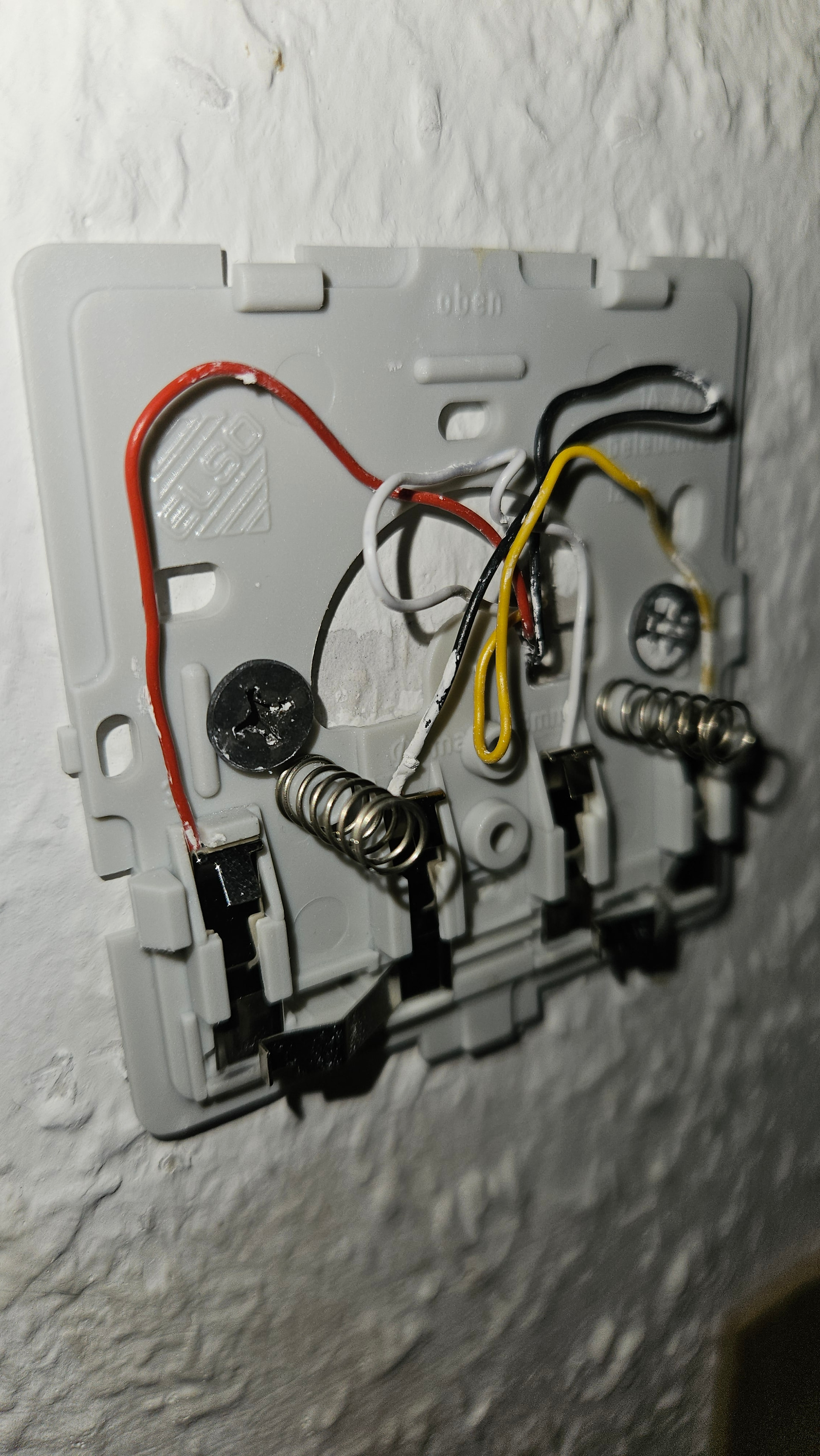

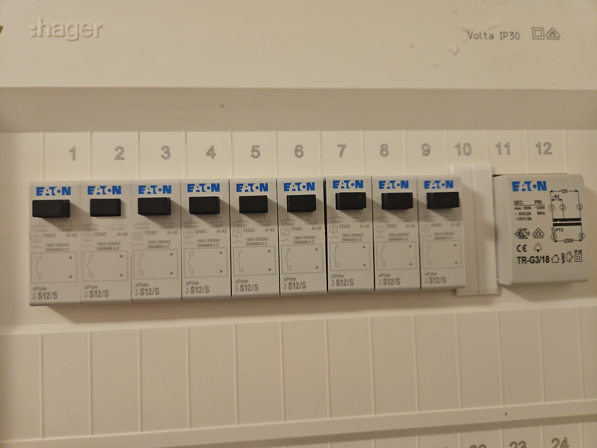

Im Flur sind mehrere Taster verbaut. Wenn man einen Taster drückt, klickt im Sicherungskasten ein Stromstoßrelais. Es handelt sich um Eaton Z S12/S Stromstoßschalter. Laut Aufdruck arbeiten diese mit 12 V AC Steuerspannung. Rechts daneben sitzt ein Eaton TR G3/18 Trafo, der vermutlich die 12 V AC für die Taster bereitstellt.

Das ist schon eine ziemlich ungewöhnliche Konstruktion. Da hat sich vermutlich jemand etwas bei gedacht. Möglicherweise im Hinblick auf zukünftige Möglichkeiten oder auch nur, um 230V-Leitungen zu sparen.
Ich würde den Stromstossschalter rauswerfen und einen mit Zentralsteuerung einbauen. Von Hager scheint es den aber nur mit 230V oder 24V zu geben. (Z-SC24/S 265300)
Aber ich bin mir ziemlich sicher, daß es so etwas von zum Beispiel Eltako auch mit 12V gibt.
Du kannst die EATON-Stromstoßrelais 1 zu 1 gegen Shelly Pro 1 tauschen.
Leider kann ich nicht erkennen, ob das Netzteil Gleich oder Wechselspannung bei 12V bereitstellt. Die Shellys brauchen Gleichspannung. Also eventuell Netzteil auch tauschen.
Das ist kein Netzteil, sondern nur ein Trafo. Also nur AC.
Den zu tauschen, um einen Schelly einzubauen, halte ich für schwierig, da dann auch alle anderen Stromstossrelais getauscht werden müssen.
So ungewöhnlich ist das gar nicht. Findet man viel in öffentlichen Gebäuden aus den 80-ern. Wurde zu dieser Zeit auch im industriellen Wohnungsbau eingesetzt.
Dann kommt halt ein Netzteil nur für den Shelly mit dazu. Eine TE scheint da noch Platz zu sein. Dieses von Meanwhile könnte passen.
