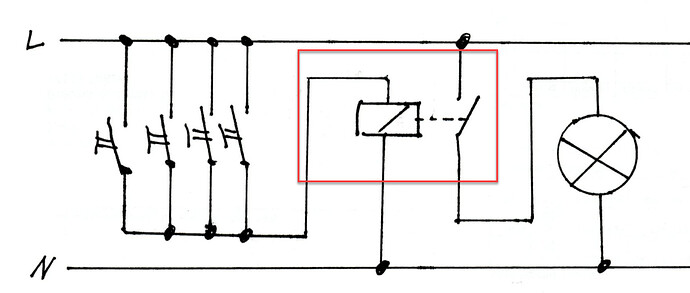

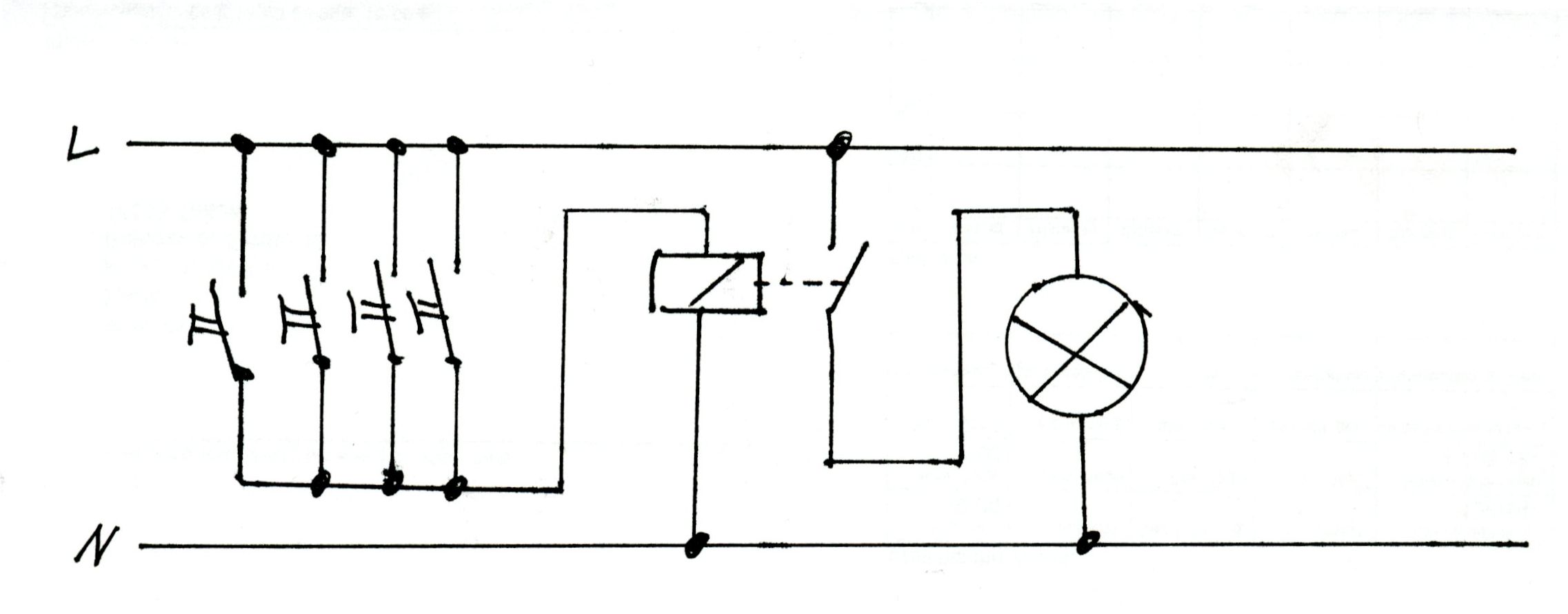

Ich habe mal eine kleine Skize angefertigt, wo müss das Shelly wie angeschlossen werden?
Andreas

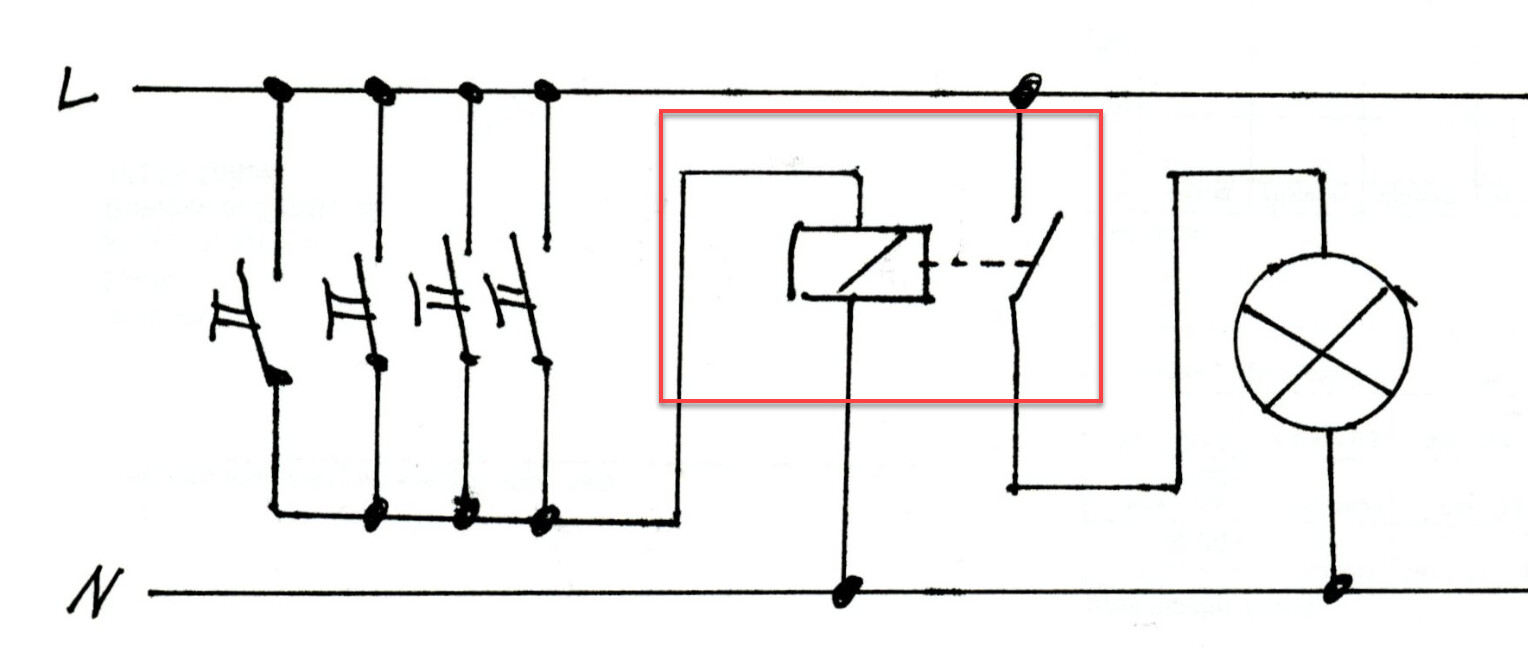

Den rot markierten Teil tauscht du komplett durch einen Smarten-Aktor aus
Den Aktor konfigurierst du dabei dann auf Tasterbetrieb. Für “normale” Smart-Switche benötigst du allerdings einen N und L.

Die Hutschienen-Shellys sind zum grössten Teil nur eine TE breit. Dein Relais (vermutlich ein Stromstoßrelais) sollte die gleiche Breite haben und wird durch den Shelly ersetzt. Dann nur noch die Verdrahtung anpassen, den Shelly übers LAN/WLAN konfigurieren und fertig.

Dann so wie es bereits geschrieben wurde:
Eltako raus, Shelly 1 rein. Vorteil ist das du in älteren Installationen sogar den Zeitschalter entsorgen kannst und die Zeit von zb 3min im Shelly einstellst.
