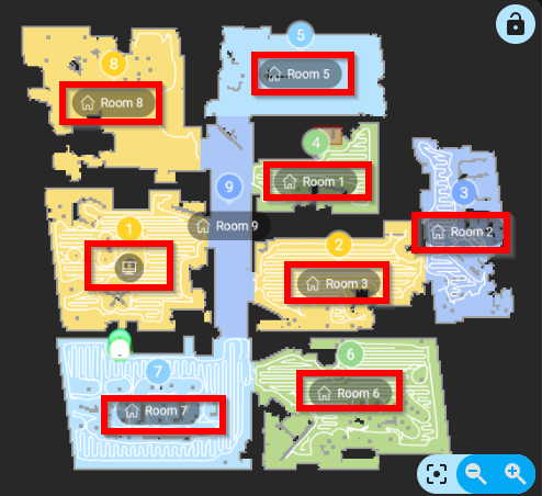

Ich habe einen älteren Dreame W10 mit der HACS Integration 2.0.0.b17 laufen. Ich kann mich erinnern, das ich beim allerersten Lauf die Wish-Mops entfernt habe bzw. die App mich darauf hingewiesen hat, damit der Sauger eine Karte erstellen kann.
Er fuhr dann durch die Räume und hat eben diese Karte erstellt, in welcher die Namen angegeben sind (man kann diese auch umbenennen, ich habe sie so gelassen)

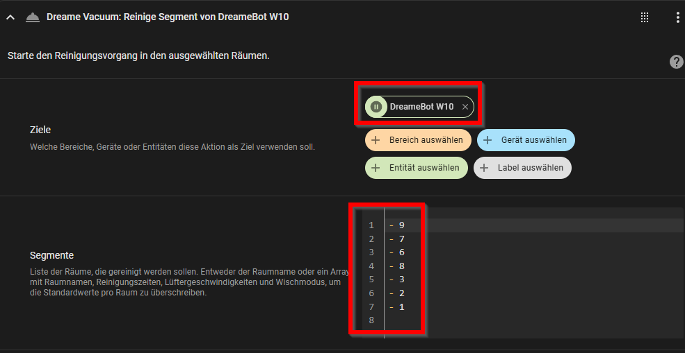

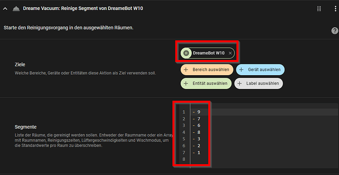

Ich habe dann eine Automation erstellt, in welcher ich die Räume nach deren Nummer anfahren lasse:
Du könntest dann entweder eine Automation für alle Räume oder eben mehrere für jeweils einen Teil der Räume machen.
Hilft dir das weiter?

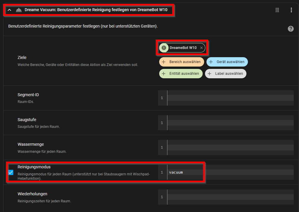

ich habe es nicht ausprobiert, aber meiner kann die folgenden Modi:
In deiner Automation suche mal nach “Cleaning mode”, dann kann man es einstellen denke ich, evtl. mit den englischen begriffen arbeiten wie “vacuum” oder “wipe”

Ich habe den X50 und soweit läuft alles:
Nur saugen:
sequence:
  - target:
      entity_id: select.chase_cleaning_mode
      option: sweeping
    action: select.select_option
  - action: dreame_vacuum.vacuum_clean_segment
      segments:
        - 4
        - 9
        - 6
        - 1
        - 10
        - 2
        - 5
        - 11
        - 8
      suction_level: 3
      entity_id: vacuum.chase
alias: Saugen - Alles
icon: mdi:robot-vacuum
Wischen und saugen:
sequence:
  - target:
      option: sweeping_and_mopping
  - target:
      segments:
        - 4
        - 9
        - 6
        - 1
        - 10
        - 2
        - 5
        - 11
        - 8
      suction_level: 3
      water_volume: 2
alias: Wischen - Alles
Vielen Dank ich habe es endlich hinbekommmen. Dank deiner Hilfe im Code.
