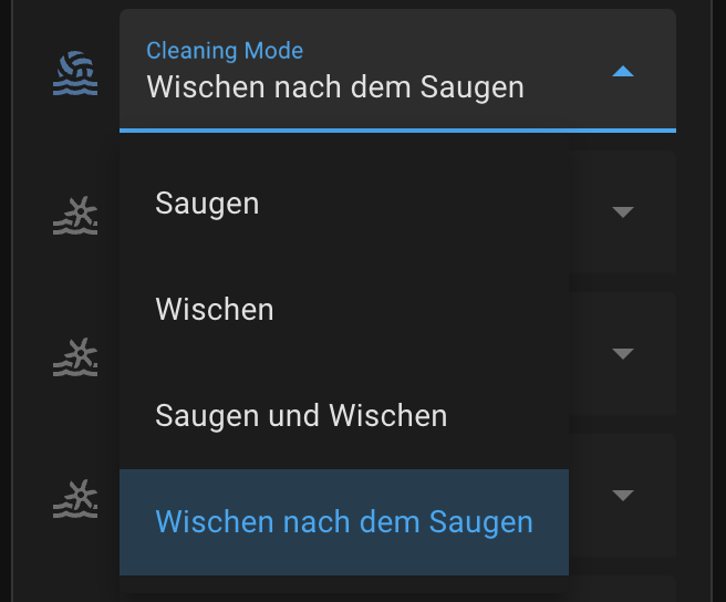

Um den Modus einzustellen, hab ich auch etwas Rätseln müssen… Die Modi nicht als Klartext-Option wählbar bereitgestellt… ich habe über ein Script folgendes definiert:
Script: “Wischen nach dem Saugen”
“Ändere [Name] Cleaning Mode auf die letzte Option”
“Lass [Name] reinigen”
Script: “Saugen”
“Ändere [Name] Cleaning Mode auf die erste Option”
Script “Nur Wischen”
“Ändere [Name] Cleaning Mode auf die nächste Option”
Die Optionen findest du beim Gerät:
Ich verwende Dreame Vaccum v2.0.0b16
