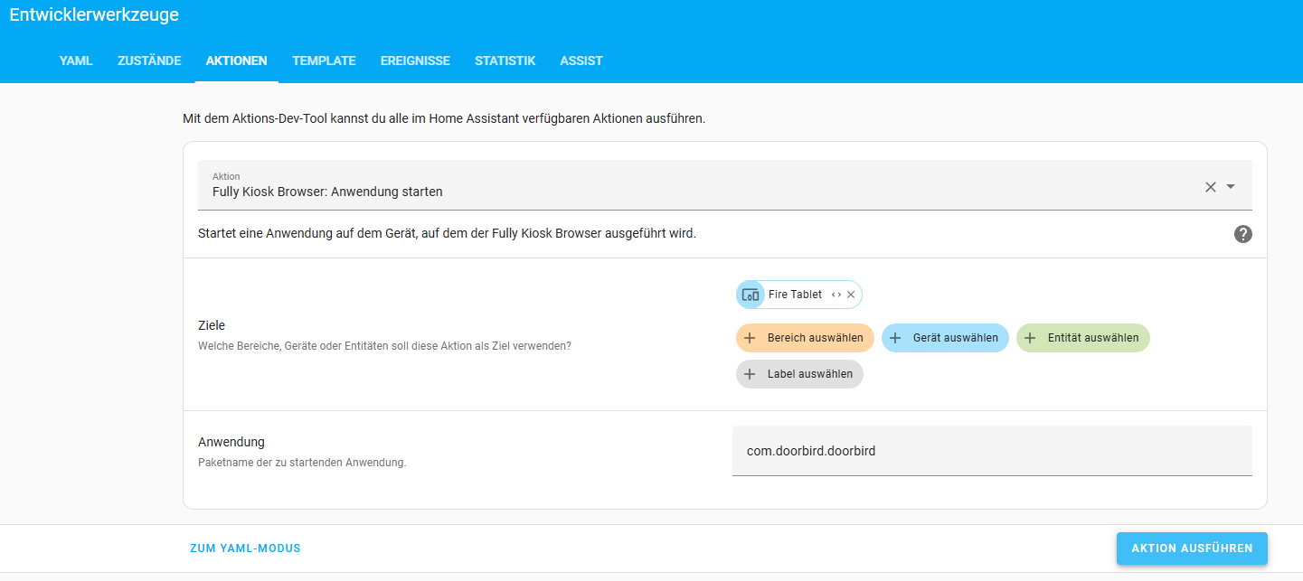

  3. dann im Prinzip nur noch eine Automatisierung anlegen und dann unter “Aktion ausführen” das hier:
Fertig :slight_smile: weiter bin ich auch noch nicht … aber der Rest ist jetzt noch spielerei (wie zum Beispiel, nach 2 Minuten wieder die Start URL von Fully Kiosk laden usw.)

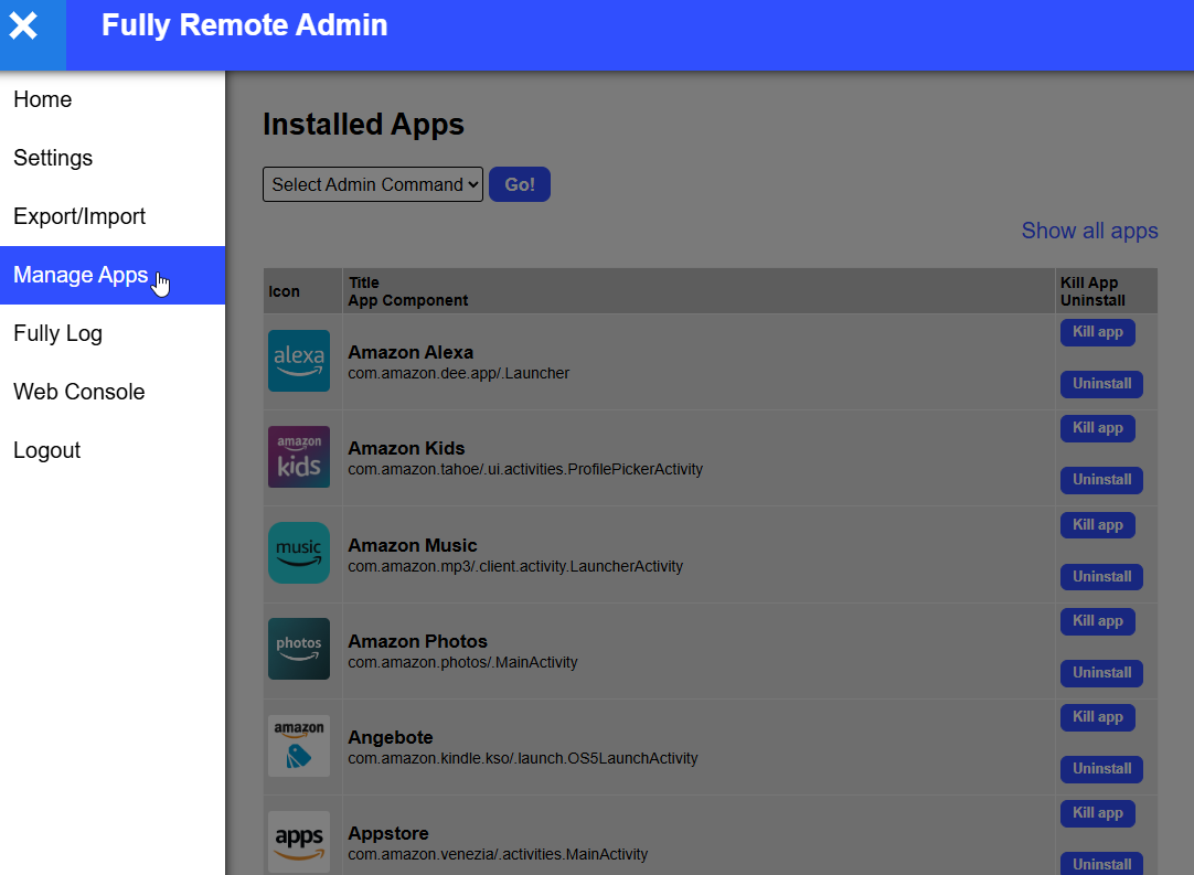

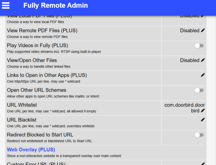

  • zuerst hatte ich gedacht man muss die APP in Fully Kiosk unter Web Content Settings in der Whitelist eintragen (so war es damals war - das aber nicht machen, sonst müsst ihr alles in die Whitelist eintragen was so aufgerufen wird … bei mir konnte die Reolink Integration nicht mehr aufgerufen werden) …
  • da man aber unter Manged Apps jede APP auf dem Tablet sieht … ist es offensichtlich nicht mehr notwendig

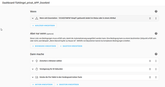

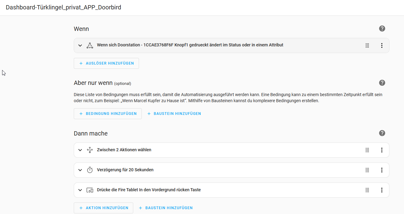

  • WICHTIG: unter Entitäten ist zwar über das Ereignis aus meiner anfänglichen Sicht eine Entität angelegt - aber es ist dennoch das Ereignis (keine richtige Entität) … Ergo: in der Automatisierung als Trigger “Aktion” wählen und dann eben seht Ihr auch euer selbst benanntes zum Beispiel: Knopf1_gedrueckt (sorry ich lerne auch gerade erst beim “machen”)
Beispiel hier:
