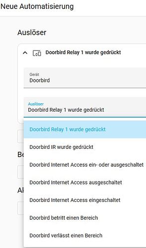

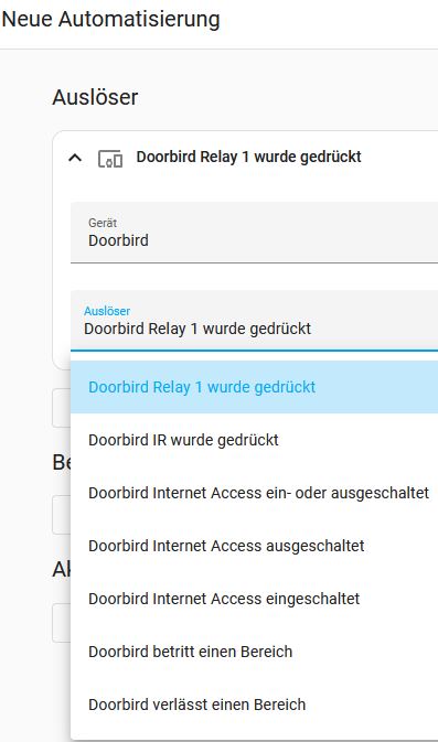

Das wäre natürlich die einfachste und (meiner Meinung nach) auch logischste Möglichkeit, aber leider gibt es unter Automation - Gerät - Doorbird für die Klingel keine Auswahl:
Relay 1 ist der Türöffner und “IR” die Nachtsicht.

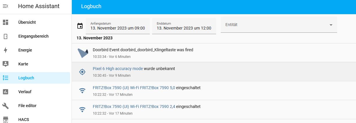

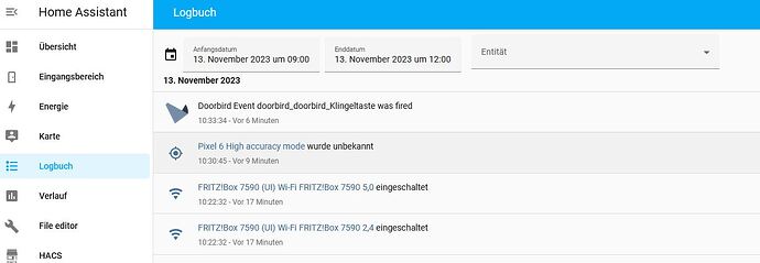

Weshalb auch immer finde ich jetzt auf einmal einen Eintrag im Logbuch:
Müsste ich nicht jetzt einen Auslöser, Event oder sonst was dazu finden können, um eine Automatisierung erstellen zu können? Finde leider nix, außer im Logbuch gibt es nix

Zum Glück gut von Dir beschrieben und dann auch im Logbuch gefunden:
“Doorbird Event doorbird_doorbird_Knopf_gedrueckt was fired”
dem Event wird ein zweifaches “doorbird” vorn angestellt.

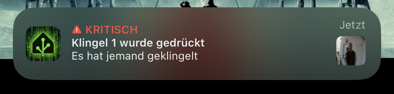

Nun bekomme ich immer eine Push auf das gewählte Endgerät mit dem aktuellen Kamerabild.

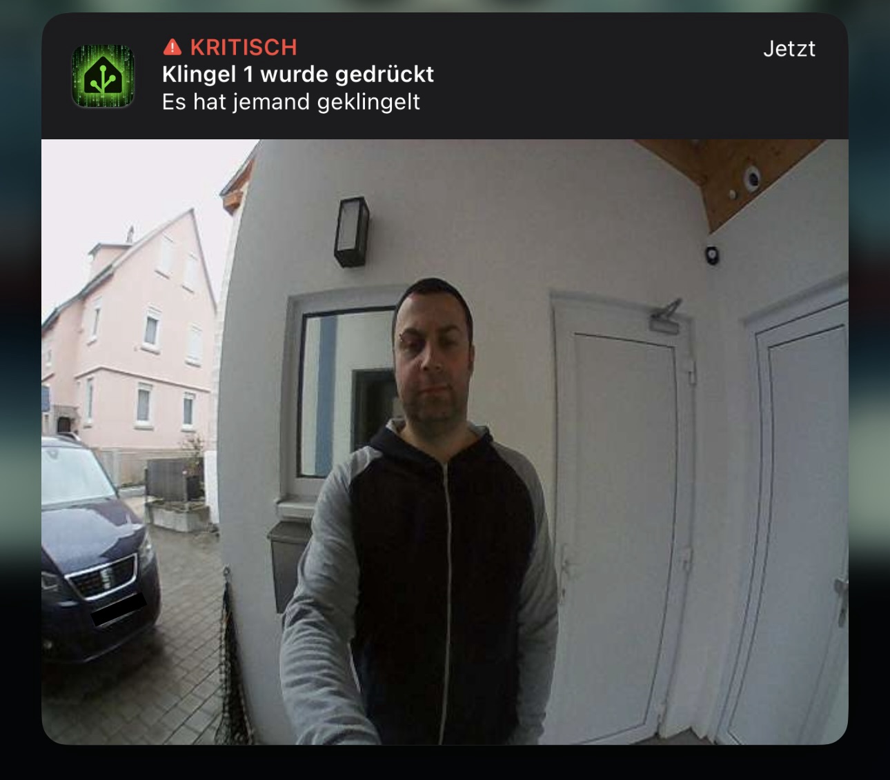

Wenn ihr auch noch eine Benachrichtigung haben wollt mit einem Bild, wäre das hier der Code:
alias: Doorbord_Klingel1
description: "Sendet ein Bild wenn geklingelt wird"
trigger:
  - platform: webhook
    allowed_methods:
      - POST
      - PUT
      - GET
    local_only: false
    webhook_id: "##GENERIERTER-TOKEN##"
condition: []
action:
  - service: camera.snapshot
      filename: /media/recordings/klingel1.jpg
      device_id:
        - ##DEVICE-ID##
  - service: notify.##ENDGERÄT##
      title: Klingel 1 wurde gedrückt
        image: /media/local/recordings/klingel1.jpg
        sound:
          critical: 1
          volume: 1
      message: Es hat jemand geklingelt
    enabled: true

Also meine Integration bietet mir nicht die Möglichkeit mitzuteilen, wenn einer eine Klingel gedrückt hat oder jemand den RFID-Leser betätigt hat.
Ich habe zur Auswahl:
  • IR-Licht Einschalten
  • Letzte Bewegung (Bild)
  • Letztes Klingeln (Bild)
  • Live (Videostream)
  • h264 (Stream)
  • Reboot
  • Set System Date and Time
Ich vermisse einfach folgendes
  • Klingelknopf 1
  • Klingelknopf n
  • RFID Event (Unterscheidung wäre mega)
  • 4D Motion Sensor
Solange das nicht bereitgestellt wird, sind solche How-To’s notwendig.
Liefert denn deine Doorbird-Integration mehr als meine? Habe ich was falsch gemacht?
