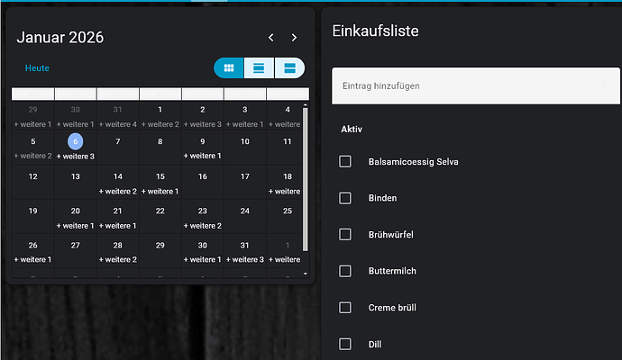

ja ist mir bekannt und man kann damit sogar noch den Bestand von Artikeln verwalten.
Automatisch geht das zB mit Spülmaschinen-Tabs, bei jedem Lauf der Spülmaschine wird ein
Tab abgezogen und wenn man down to 10 ist kommt es auf die Einkaufsliste, das geht alles.

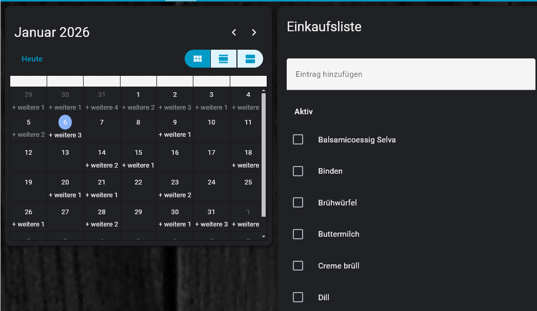

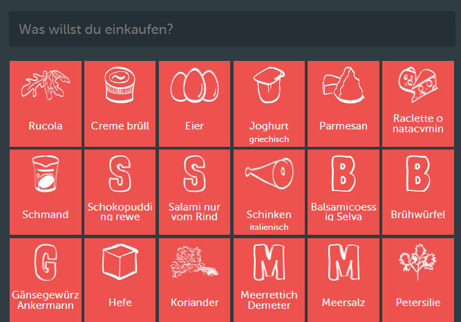

Aber die optische Darstellung im dashboard ist Kacke …
das mach die App schicker …und man kennt das ja… Mann macht, was Frauen wünschen :zany_face:
