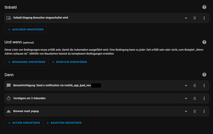

Genau so benutze ich meins auch :slight_smile:
Ist zwar auf iOS also mit dem “geführten Modus” aber im Grunde ist das ja egal.
Würde genau so mit Kiosk Browser funktionieren.
