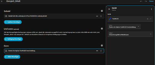

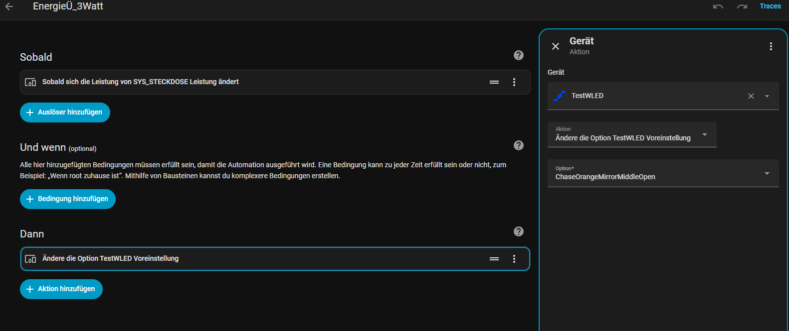

  8. Steckdosen/SD: Davon erhoffe ich mir eine einfache Steuerung. Stand jetzt habe ich mal gespielt. Szenario: Ein Fenstersensor der steuert ESP-WLED bei Öffnung/Schließung. Dieser ESP hängt an SD. Wenn AUF WLED arbeitet, wenn ZU WLED aus. Dann nächste Automatik: Diese überwacht den Energieverbrauch der SD an der die erste WLED hängt. Bei Verbrauch bis 3Watt grünes leuchten, bei Verbrauch über drei Watt Rot. Schaltdauer/Delay max. 15 Sekunden.

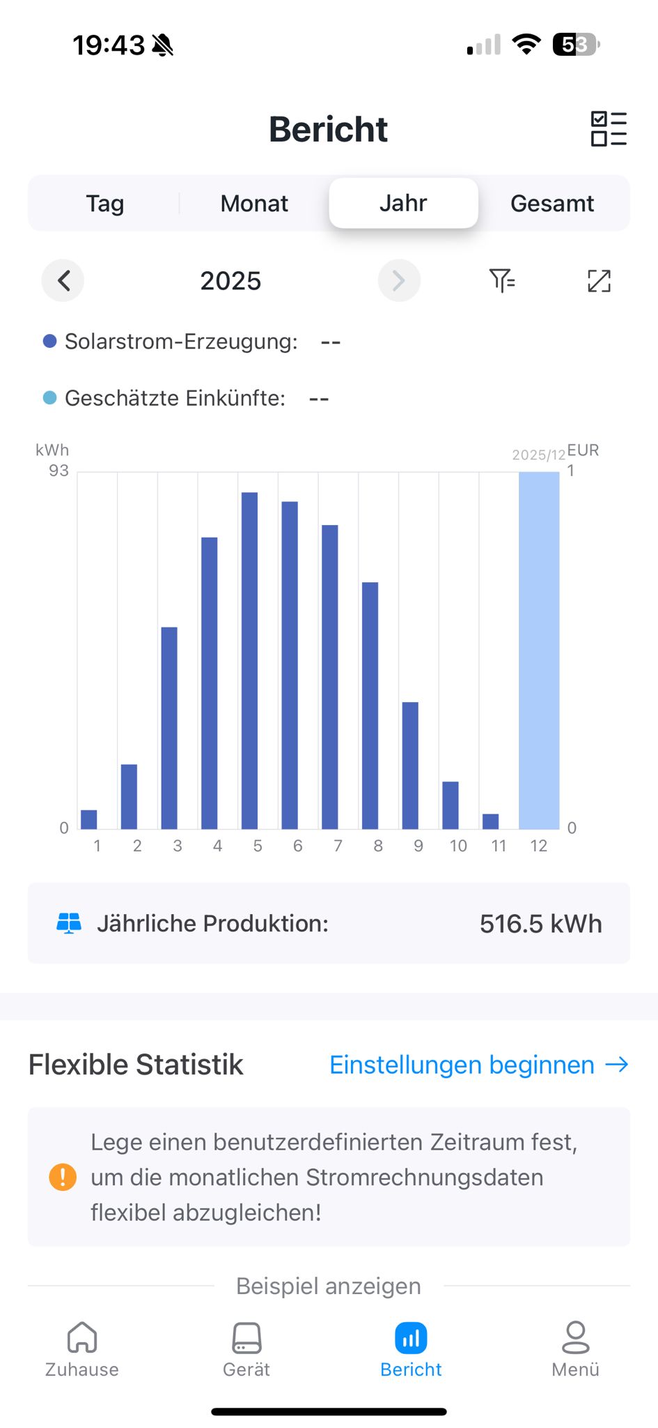

Aktuelles BKW (noch 600Watt) brachte dieses Jahr:

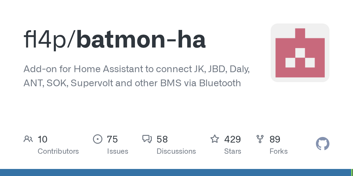

Eine Batterie die du dir hinstellst ( zB. 4x LFP-Akkus in Serie a 3,2V = nom.12,8V) benötigt ein BMS. Dieses BMS kümmert sich um das Wohlbefinden der Zellen, die Grenzwert-Einhaltung und fungiert als vorletztes Sicherheitsglied. Zudem kannst du das BMS auslesen, unteranderem mit HA und erfährst so auch den Ladestand (SoC).
Nimmst du nun eine zweite und dritte Batterie dazu, dann hast du nun mehrere BMS(e) mit unterschiedlichen Ladestand (SoC) aussagen. Nun benötigst du ein weiteres Glied welchen den gesamten Strom misst der in deine Batteriebank fliest und dir so einen ges.SoC liefert. Ausnahme, es gibt BMS(e) die miteinander sprechen können und so als eine Batterie “auftreten” (Inverser-BMS).
