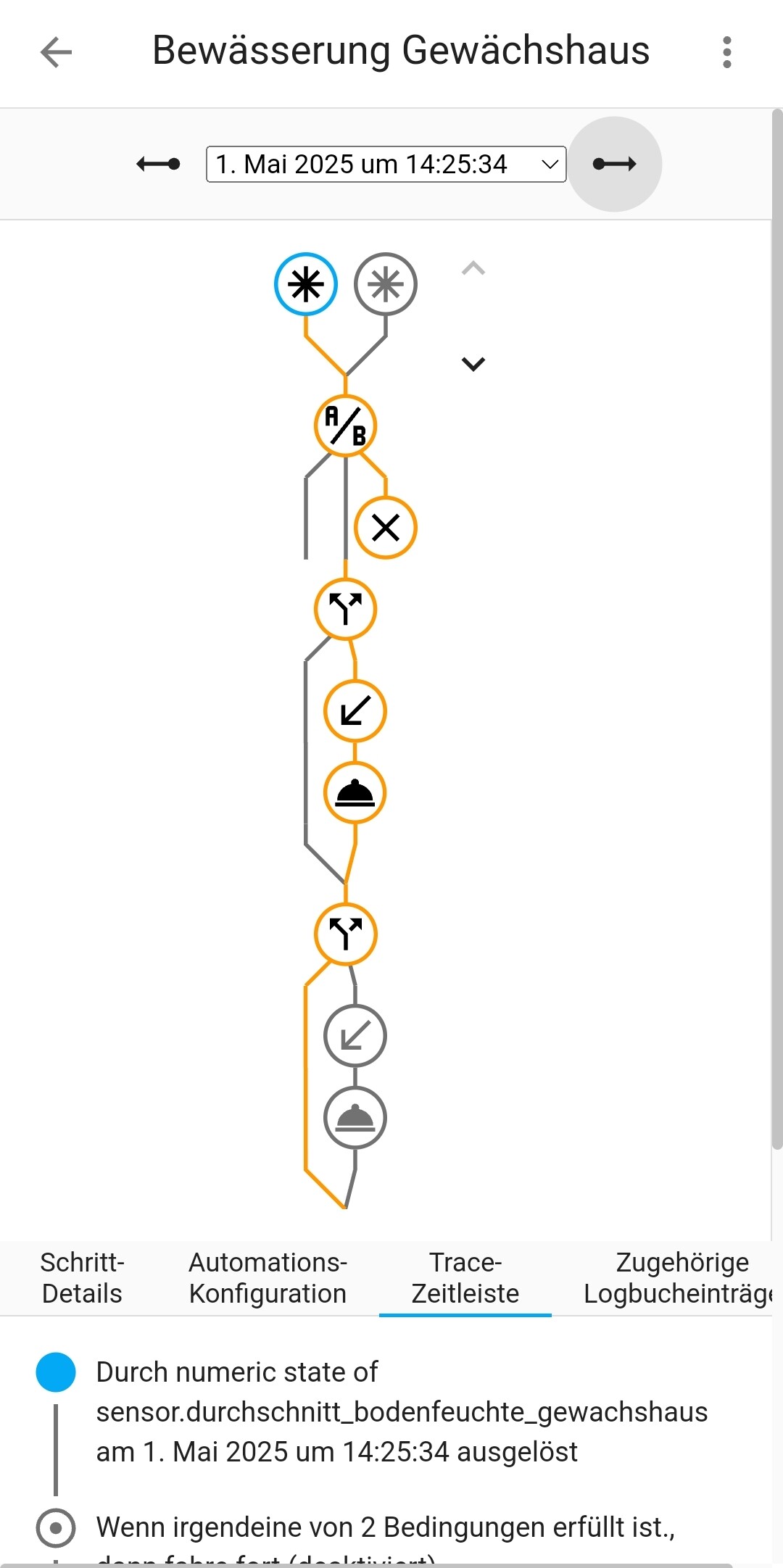

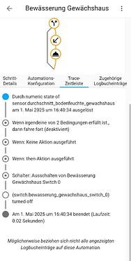

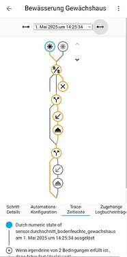

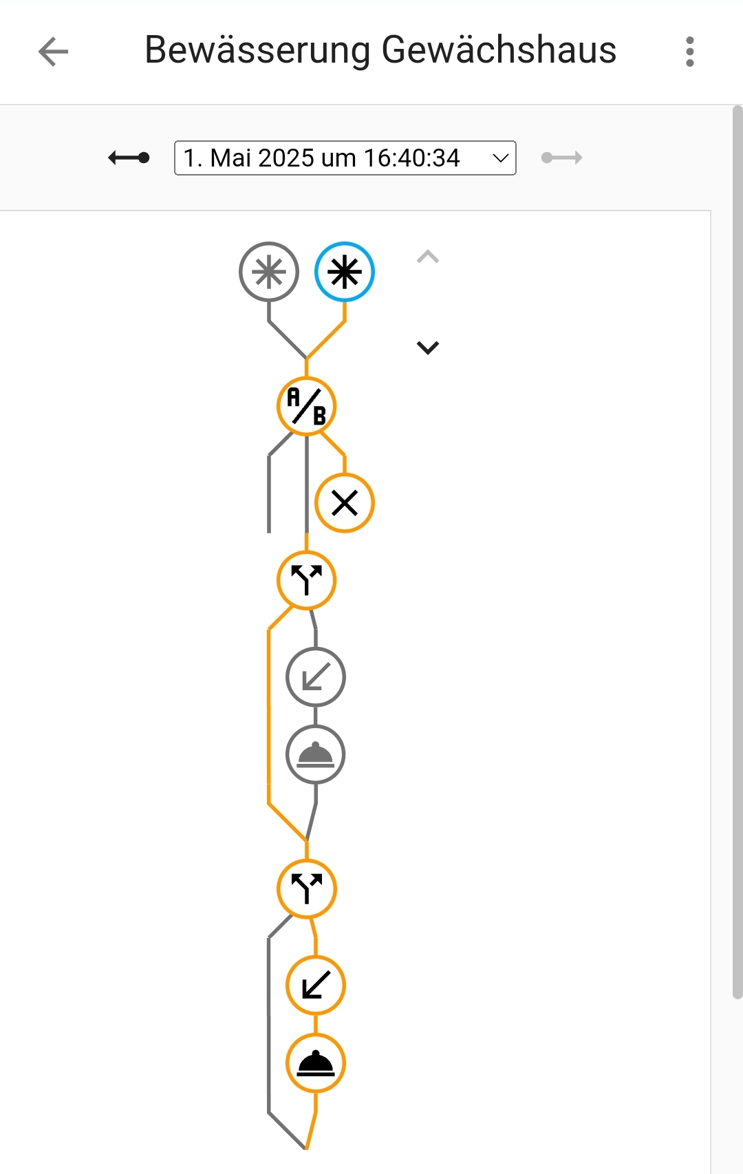

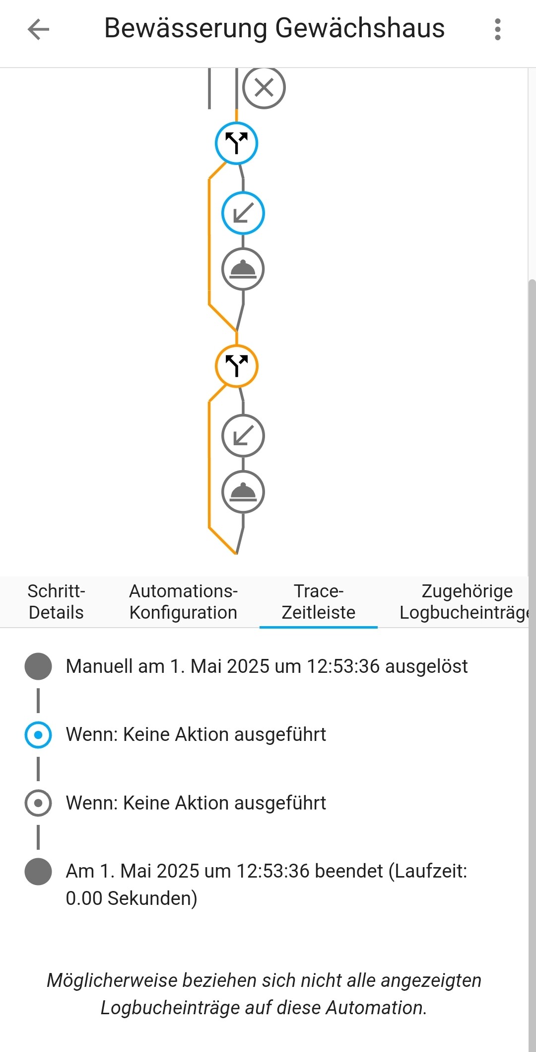

Da steht leider nur nicht ausgeführt oder so.

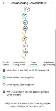

Interessant finde ich, die Automatisierung stoppt definitiv den manuell gestarteten Bewässerungvorgang
Also es kann “nur” nicht ausgelöst werden

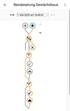

PS.

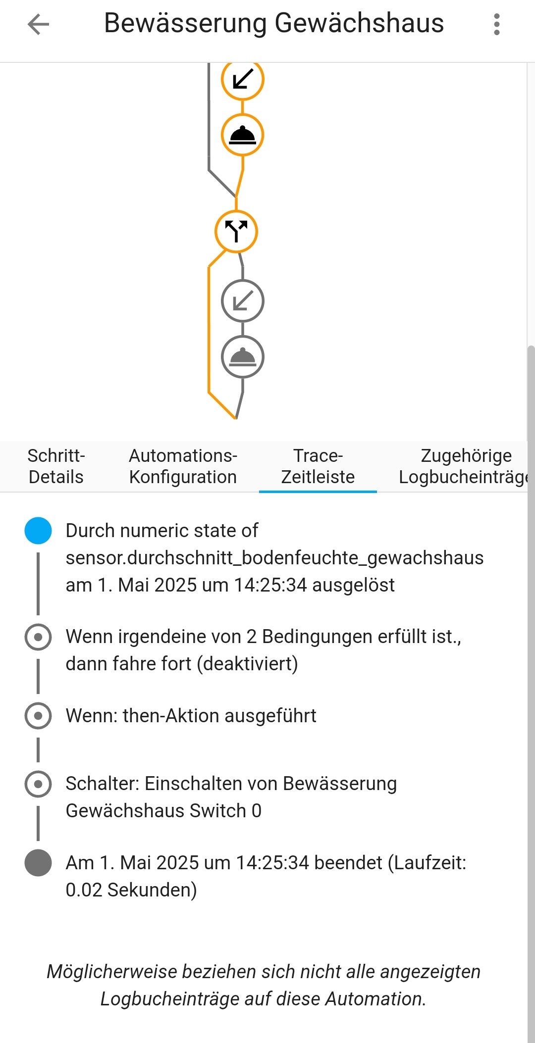

Jetzt, wo ich die Bilder des Trases gemacht habe,bhabe ich allerdings einen Eintrag gefunden, der zwischen dem gescheiterten Versuch und dem Ausschalten lag.
Zu der Zeit habe ich die Bewässerung manuell ausgelöst. Scheint als hätte die Automation doch den Shelly getriggert (obwohl er bereits an war)
So ganz verstehe ich es immer noch nicht.
Vermutlich muss ich an den Schwellwerten was machen…
Das ist ja nur die trace der funktionierenden Automation. Aktiviere doch noch mal den Bedingungsblock und schau dann noch mal in die trace.
Kitty, es geht nicht um die Bedingungen.
Es ging darum, dass due Automation nicht gestattet hat als der Sensorwert den unteren Schwellenwert unterschritten hat.
Nun sehe ich, dass nachdem die Automation nicht ausgeführt wurde und ich den Shelly manuell eingeschaltet habe, die Automation dann doch irgendwann losging. Kann ich mir nicht erklären, warum es mittendrin passiert ist als der Sensorwert bereits die untere Schwellw überschritten hat.
