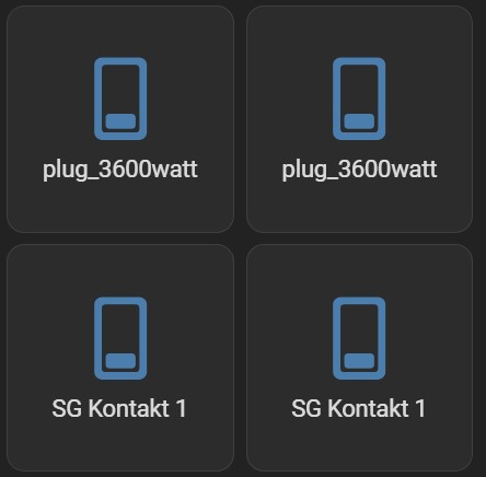

Hier passen die Kacheln recht gut (sind Phantasie-Switche von mir).
type: custom:simple-swipe-card
show_pagination: false
auto_hide_pagination: 0
auto_height: false
cards:
  - type: grid
    columns: 2
    square: true
    cards:
      - show_name: true
        show_icon: true
        type: button
        entity: switch.plug_3600watt
        tap_action:action: none
        icon_tap_action:action: more-info
      - show_name: true
        show_icon: true
        type: button
      - show_name: true
        show_icon: true
        type: button
        entity: switch.sg_kontakt_1
      - show_name: true
        show_icon: true
        type: button

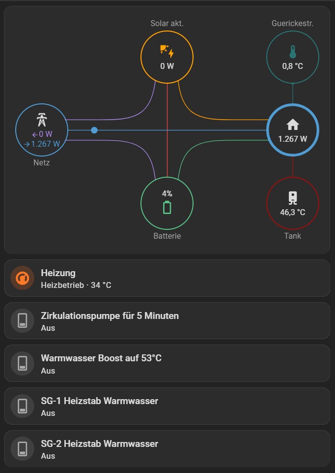

Der untere Teil ist eine einfache Tile-Card. Die nehme ich in der Swipe-Card viel lieber. Da muss man “ genau” aufs Icon klicken. Sonst geht so ein Schalter mal beim wischen los und keiner sieht es.
Ich nutze immer einen vertikalen Stack. Da bekomme ich fürs Handy 2 Cards übereinander.
Oben Watt und Solar, unten Kilowatt und Heizung.
Die “alte” Swipe-Card läuft übrigens am stabilsten, wenn man jede Card in einen vertikalen Stack packt. Heißt jetzt wohl nur noch “Stapel”, horizontal ist jetzt der Querstapel.

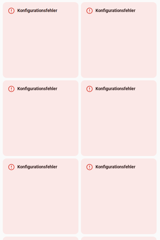

Vielleicht wird es mit diesem Code etwas klarer, was ich erreichen möchte.
type: custom:swipe-card
parameters:
  pagination:
    type: bullets
  spaceBetween: 8
cards:
  - type: custom:auto-entities
    card:
      type: grid
      columns: 2
      square: true
    card_param: cards
    filter:
      include:
        - domain: light
          area: Wohnzimmer
    sort:
      method: name
    view_layout:
      grid-column: span 2
    page_size: 4
da bekomme ich aber so was wie das Bild unten und nicht eine 4 Kachel, die man swipen kann. Von den Konfigurationsfehlern ganz zu schweigen.Ich habe hier schon alle möglichen Kombinationen durch, komme aber nicht dahinter an was es liegen könnte.
