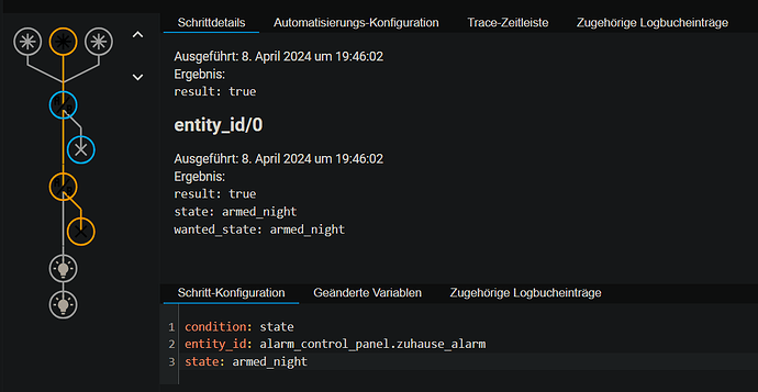

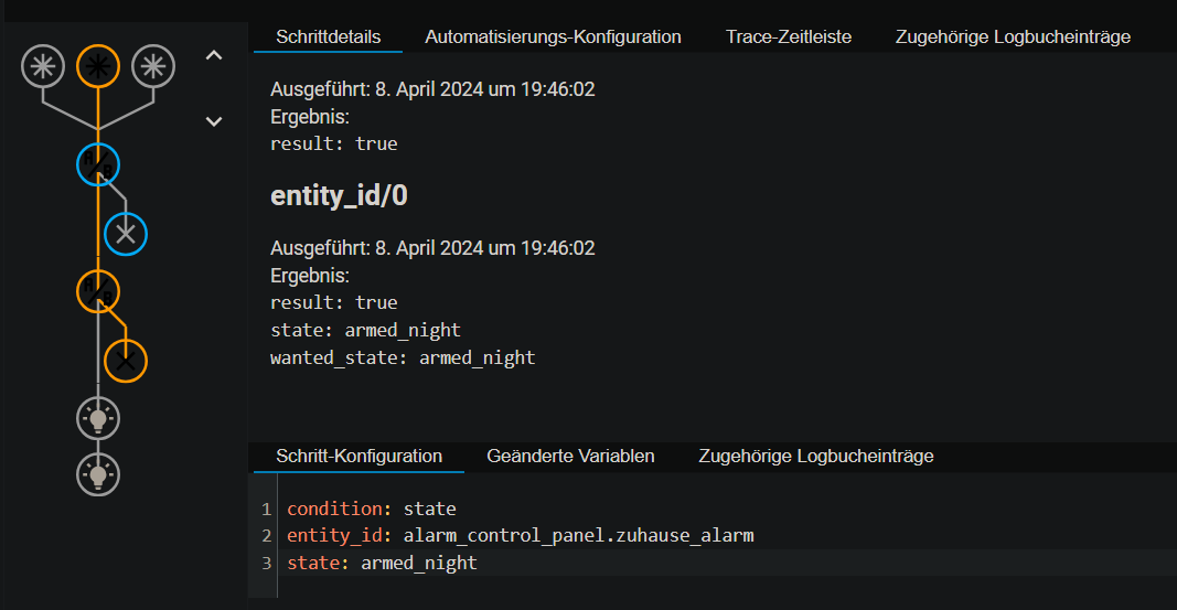

Hast Du einmal den aktualisierten Code, bitte?
Und die Trace-Zeitleiste ist meist für den Ablauf sehr hilfreich.
