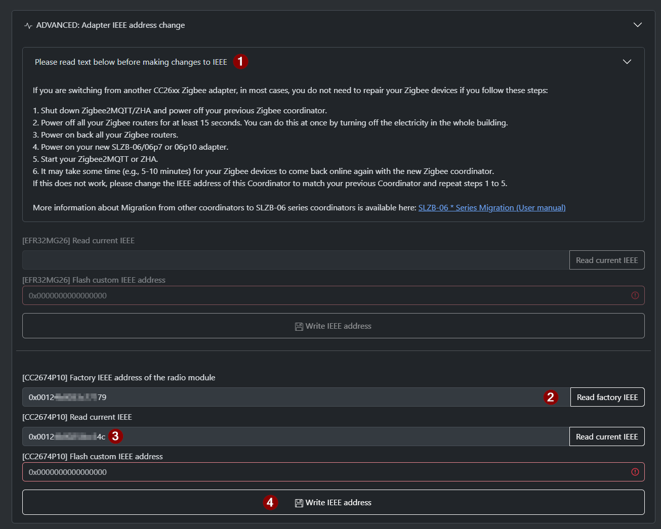

Das geht recht einfach, so lange du in der gleichen Chip-Familie für den zigbee Support bleibst. Ich habe z.B. problemlos einen SLZB-06 gegen einen SLZB-MR4U getauscht. Du musst nur die IEEE des alten Sticks im neuen Stick hinterlegen. Gibt es vom smlight aber eine Anleitung zu.
Hier der Screenshot zur Konfiguration meines MR4U:
1 - Kurze Anleitung von smlight
2 - mit dieser Funktion kannst die “aktuell” IEEE aus dem defekten Stick auslesen
3 - hier dann die aktuelle IEEE beim neuen Stick einfügen
4 - und dann in den neuen Stick speichern
Du siehst, dass bei meinem Stick die Factory und Current IEEE unterschiedlich sind.
Du solltest auf jeden Fall die aktuelle IEEE irgendwo speichern, damit, wenn der neue Stick kaputt gehen sollte, du diese auf einen Ersatzstick übertragen kannst. Ich meine aber auch, dass die IEEE zur Not auch noch zusätzlich in der z2m Konfig vorhanden ist.
