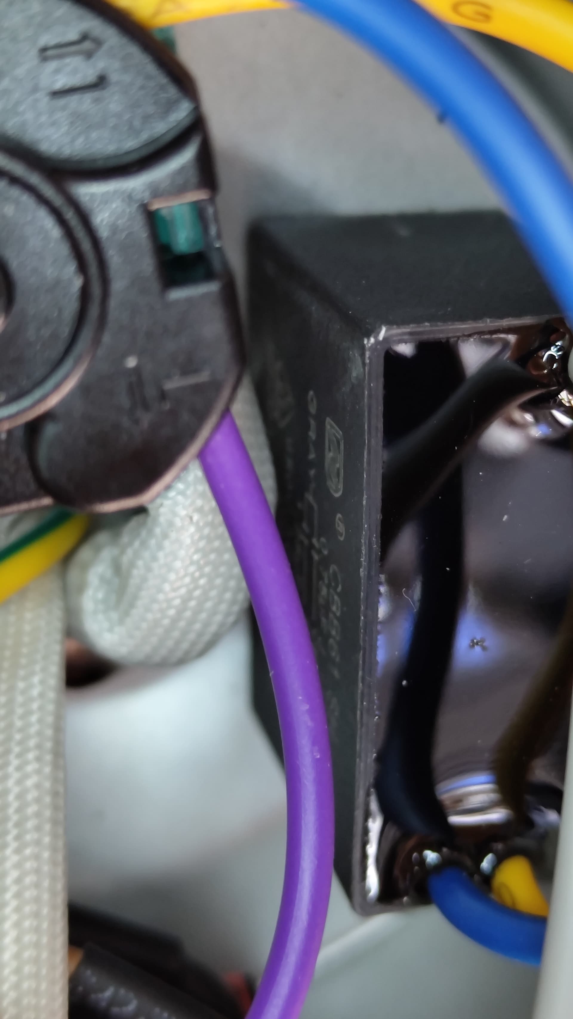

Danke fürs Nachschauen! :slight_smile: Ich denke das die baugleich oder im Aufbau ähnlich sind, Steuerung funktioniert wahrscheinlich mit 230 V und Kondensator.

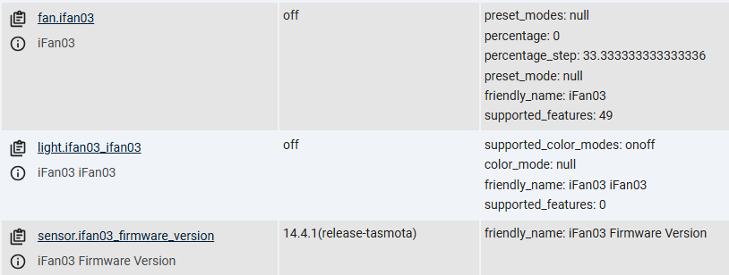

Kannst du den eigentlich via HA stufenlos regeln oder gehen nur die 3 Stufen?

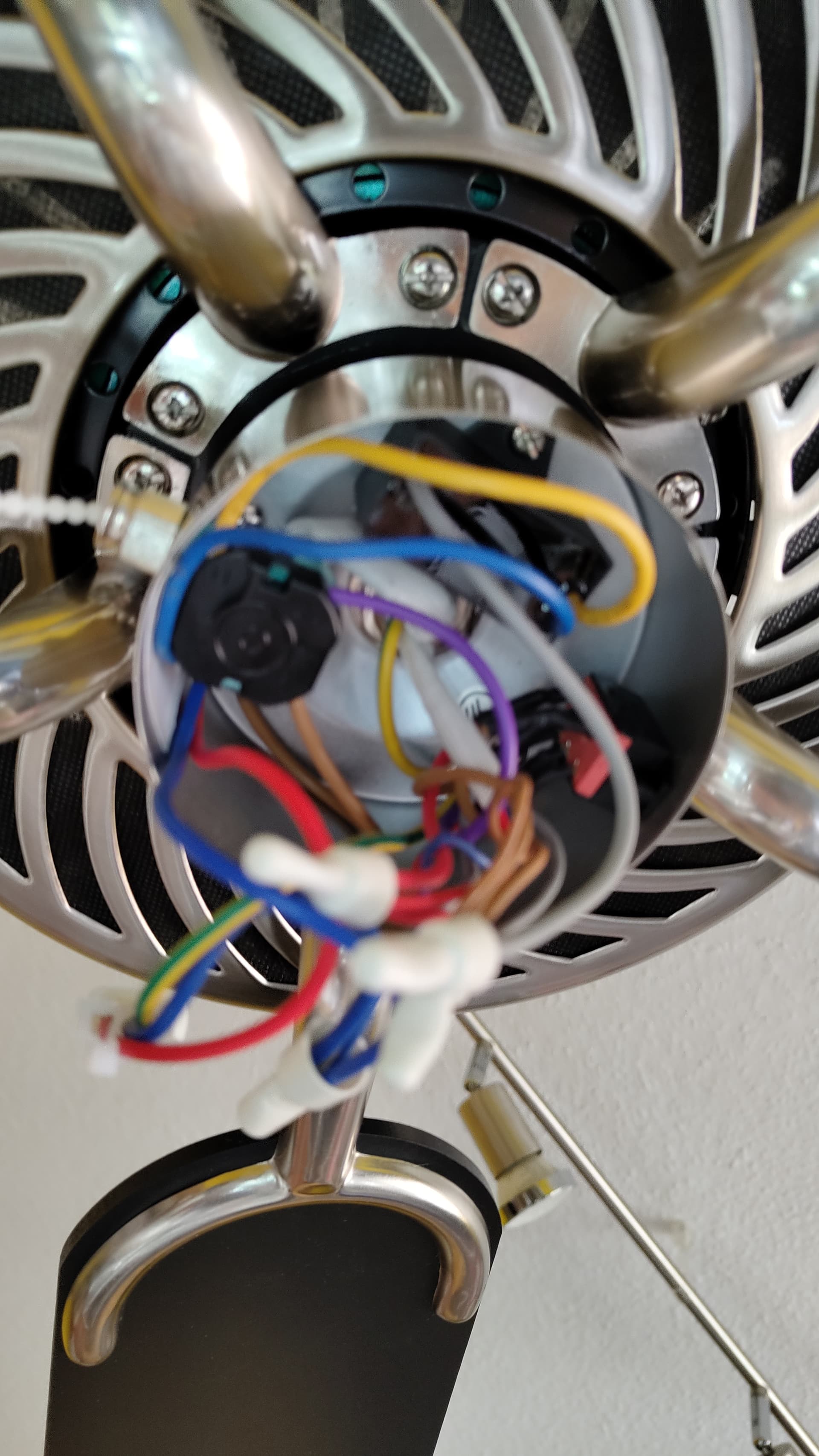

Nachtrag: Falls es interessant ist, hier noch die Bilder der Verkabelung (Kabelsalat)

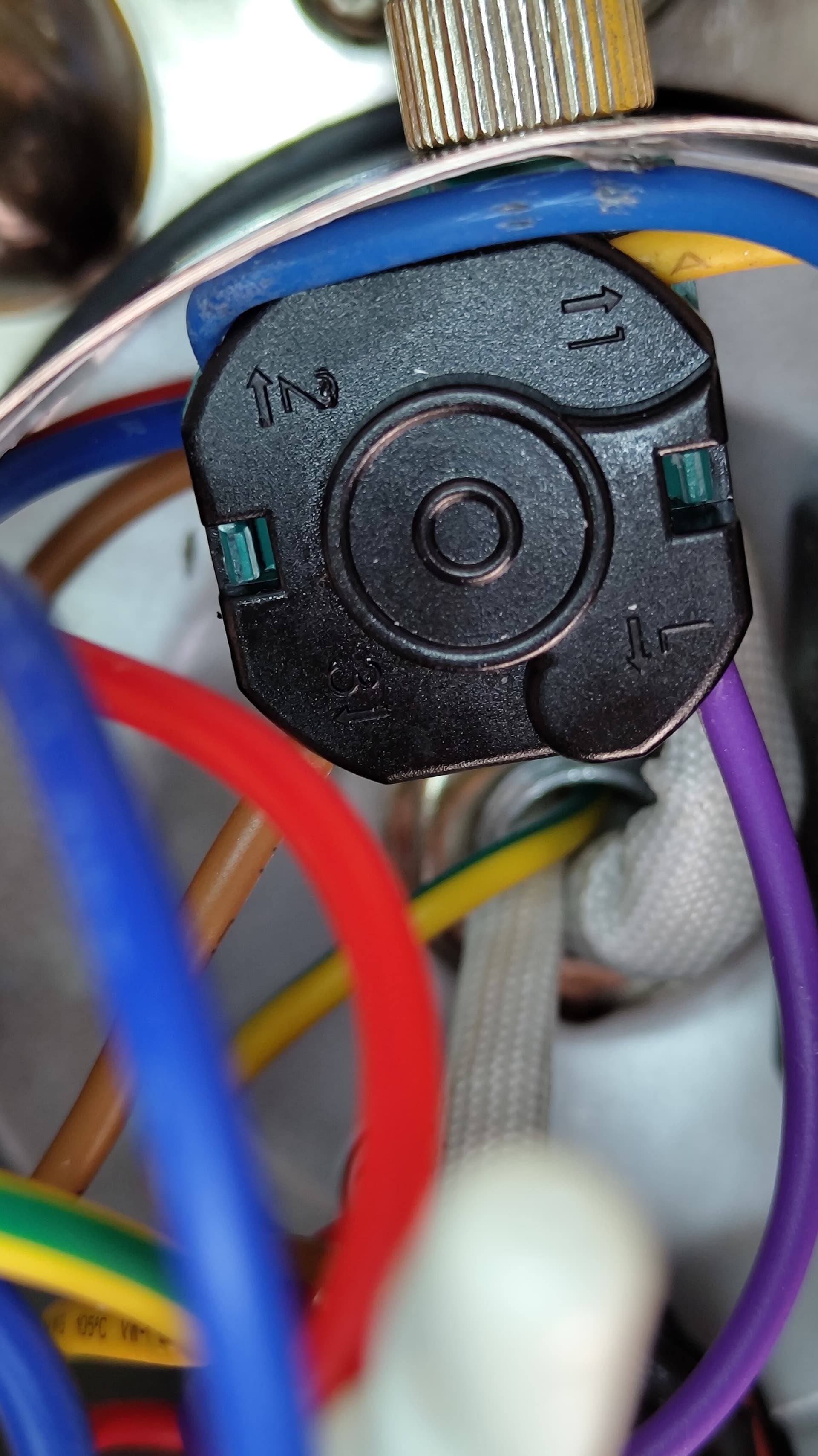

Die “Kettenschaltung”
Und ein Stück vom Kondensator

Ich kann nur die drei Stufen low, medium und high ausswählen.

Dann habe ich mir die Tasmota Firmware drauf geflasht (Löten erforderlich) und nun über die lokale Tasmota-Integration eingebunden.
