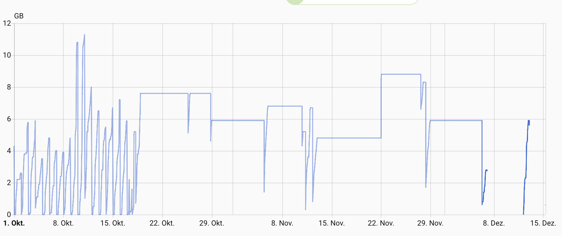

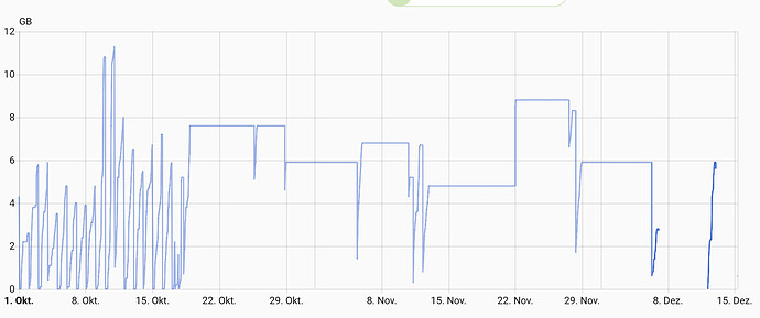

Ich möchte (auch für andere Suchende) noch ergänzen, dass uns das Problem eigentlich nur auffällt, weil die beiden Sensoren “GB empfangen” und “GB gesendet” nicht mehr gefüttert werden. Uns betrifft das, weil wir via LTE nur 10 GB täglich zur Verfügung haben und den Verbrauch über den Tag hinweg etwas überwachen möchten, bzw. Sprachausgaben uns rechtzeitig warnen.
Die Übersicht sieht derzeit so aus:
@Jim_OS Danke für die Info. Dann warten wir mal ab.
