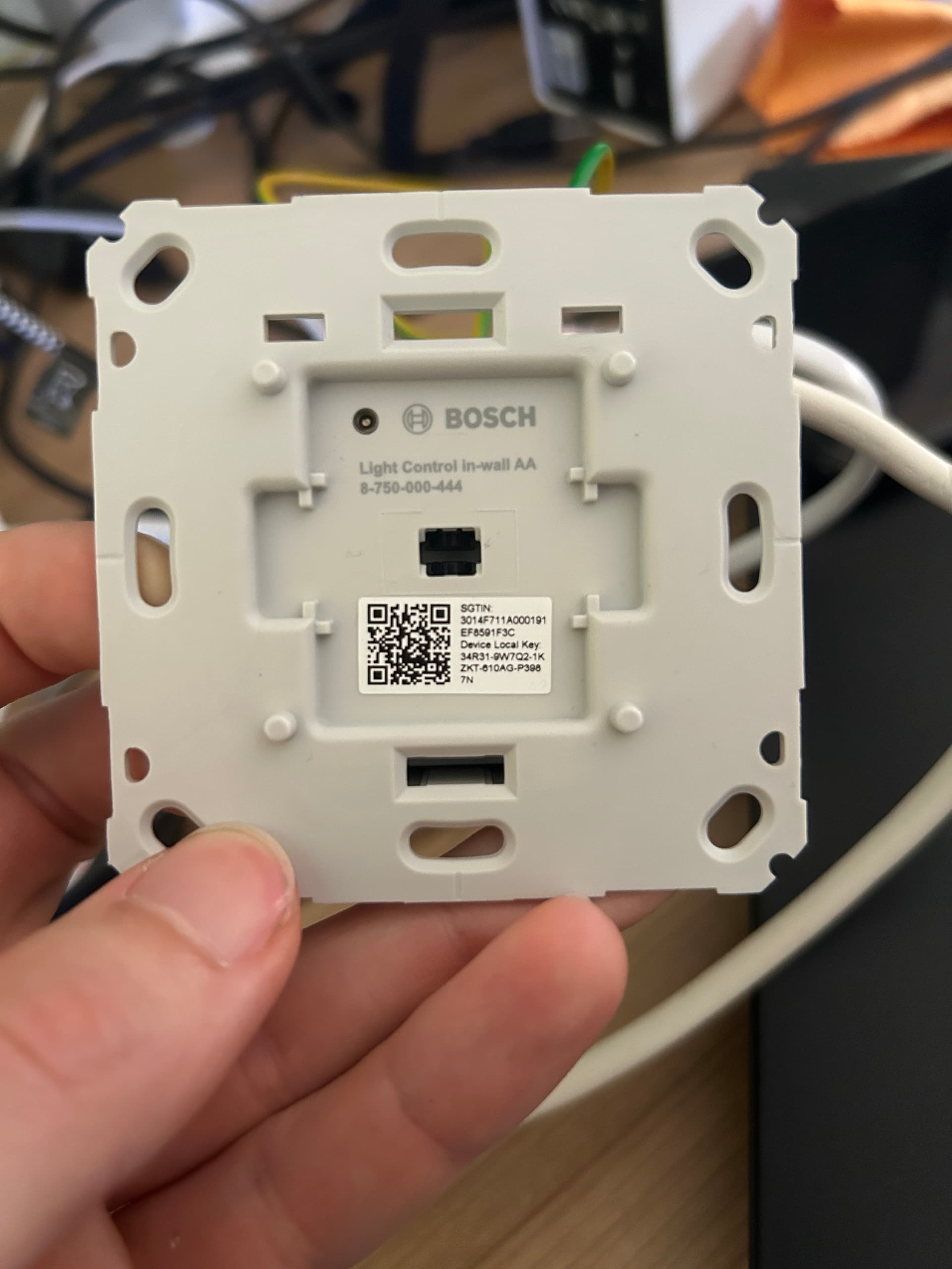

ich habe ein ganz merkwürdiges verhalten, seit ca. 2-3 Wochen.
Wenn ich am Abend z.B. das Deckenlicht (Bosch Smart Home Lichtschalter 2 Generation) über das Dashboard von Home Assistaent einschalte, wird Schalter wie gewünscht auf ein geschalten, das Licht an der Decke schaltet sich auch ein.
ABER
Nach ca. 1-2 Sekunden schaltet sich der Schalter im Home Assistant Dashboard wieder aus.
ABER
Das Deckenlicht bleibt an.
Ich kann dann den Schalter so oft ich möchte im Dashboard wieder einschalten, er schaltet sich immer wieder aus, und das Decken licht bleibt unverändert an.
Das passiert auch mit allen anderen Lichtern die ich über das Dashboard von Home Assistant einschalten bzw. ausschalten will.
Wenn ich aber das Licht über die Bosch Smart Home App vom Handy aus bzw. einschalte funktioniert es.
Über Home Assistant funktioniert es erst dann wieder, wenn ich Home Assistent neu starte für eine gewisse Zeit. Rolladen und Automation usw. funktionieren aber.
Hat jemand da für einen Idee, wie ich das beheben kann?
