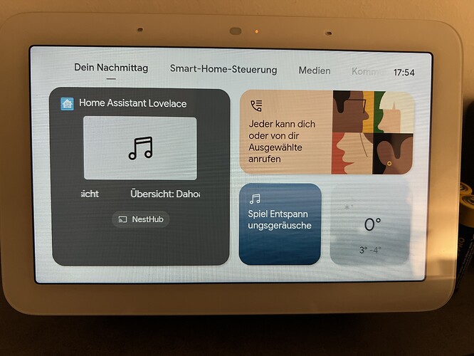

Habe leider keine IP Kamera eingebunden, habe auch keine irgendwo rumfliegen
Das Dashboard muss ich hier immer wieder starten nachdem uch die Uhr weggedrückt habe:
OK das Dashboard läuft also noch im Hintergrund auf dem Nest Hub. Das ist, oder besser gesagt wäre bei mir auch so, wenn ich dafür nicht mein HA Srcipt mit der action: media_player.media_stop Funktion nutzen würde.
Aber ich habe leider auch keine Idee warum bei Dir die Ansicht dann immer wieder automatisch wechselt. Auch wüsste ich im Moment keine Einstellung an dem Nest Hub oder bei Google Home, die das veranlasst. Bei mir läuft jeglicher HA Stream - also von einem HA Dashboard oder eine HA Kamera - so lange auf den Nest Hubs bis ich ihn per HA Stopp-Script
