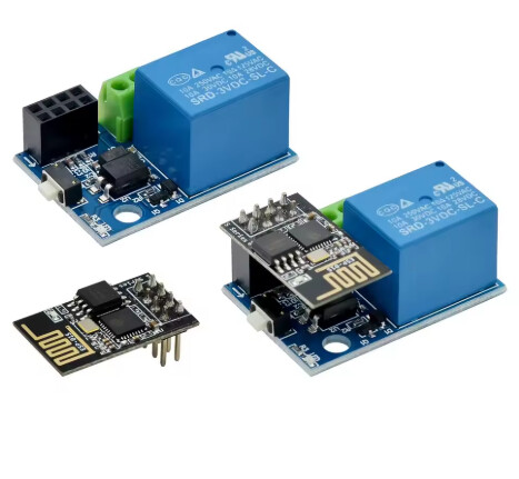

Sorry - keine Antwort, sondern eine Frage: jede Internet-Suchanfrage landet bei rocket-Science Türklingel-Projekten. Es scheint, dass du hier mit dem ESP nur abgreifst, ob geklingelt wird. D.h. den normalen Klingeltaster an einen ESP gehängt, der dann von “off” nach “on” geht. Das möchte ich auch machen. Hast du eine Anleitung zu deiner Lösung?
Ja, genau so mache ich das. Ich hatte noch solche Einheiten mit Relais herumfliegen (siehe Bild).
Der Klingeltaster geht in den ESP und der zieht dann kurz das Relais an. An dem Relais hängt die “normale” Klingelleitung. D.h. ich habe den Klingeltaster gegen das Relais ausgetauscht.
Brauchst du noch mehr Infos?
