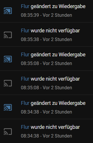

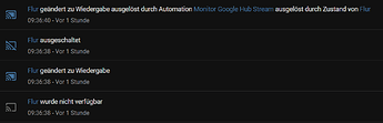

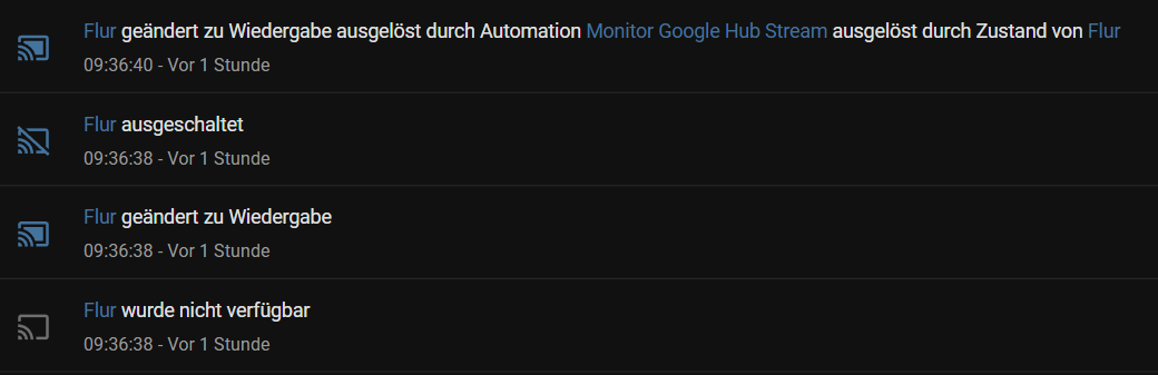

das Problem existiert leider immer noch. Ich habe mir eine Automation gebaut, die nachschaut, ob der Stream noch läuft und wenn nicht, ihn dann startet. Funktioniert halt nur semi gut. Ich habe fast jeden Morgen das Problem, dass das Display mir die Uhrzeit anzeigt, anstatt das gestreamte HA-Dashboard.

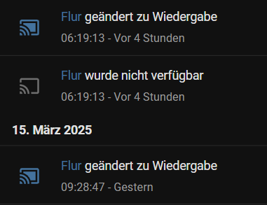

Es sieht so aus, als würde das NestHub quasi immer wieder auf’s Neue “nicht verfügbar” sein. Die Monitoring Automation startet dann zwar wieder einen Stream, aber leider ohne das Dashboard anzuzeigen. Hier mal einige Logs aus dem Gerät. Vielleicht weiß jemand Rat?
Hier sieht man, dass bis um 06:19 alles lief, dann “nicht verfügbar”. Wie gesagt das Ändern zur “Wiedergabe” bringt nichts.
Dieses Hin- und Her geht dann bis heute Morgen alle paar Sekunden. Hier nur ein kleiner Ausschnitt:
image.
Erst als ich heute Morgen manuell den Stream ausgeschaltet habe, hat die Automation den Stream gestartet und mein Dashboard auch gestreamt. Sieht dann so aus:
Bin dankbar für Eure Hilfe.
Heiko

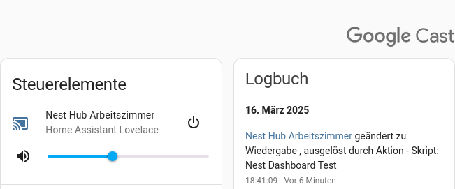

Edit: Ein erstes Ergebnis. :slightly_smiling_face: Der Stream des Dashboards auf den Nest Hub hier im Arbeitszimmer läuft heute morgen noch und wurde nicht unterbrochen. Auch ist eine Touch-Bedienung des Dashboards darüber weiterhin möglich. In dem Logbuch zu dem Hub im Arbeitszimmer gibt es keinerlei neue Einträge wie bei Dir bzgl. z.B. nicht verfügbar, geändert, oder was auch immer. Der letzte Eintrag dort ist weiterhin der aus dem Screenshot (geändert zu Wiedergabe , ausgelöst durch Aktion - Skript: Nest Dashboard Test)

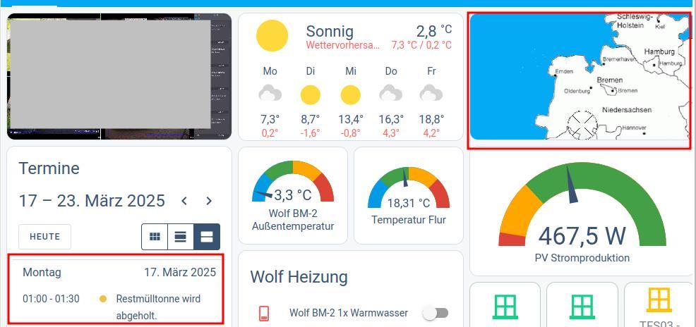

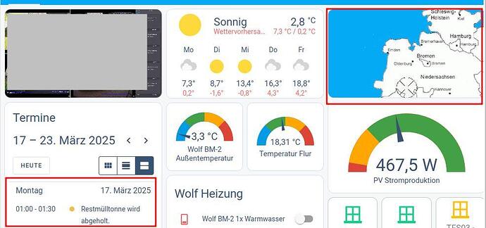

  1. Warum auch immer wurde mir auf dem Dashboard auf dem Hub eine Fehlermeldung zu dem eingebunderen Google Kalender angezeigt. D.h. im Normalfall sieht das so aus
und es werden mir dort dann auch die anstehenden Termine angezeigt. Auf dem Dasboard des Hubs stand dann allerdings eine Fehlermeldung das der Kalender “Feiertage in Deutschland”, der bei Google aktiviert ist, nicht geladen geladen werden konnte. Im Ergebnis wurden dann auch die Termine (heute also Restmülltonne wird abgeholt) auch nicht angezeigt. Diese Fehlermeldung erscheint immer wieder neu wenn ich z.B. den Tag wechselt, oder auch wenn ich von der Tag-Ansicht zu der Monats-Ansicht wechsle.
Das Komische daran ist das bei dem Kalender auf dem Hub Dasboard auch weiterhin keine Kalendereinträge angezeigt werden, obwohl ich per Touch auf dem Hub Dashboard schon ein paar Dinge gemacht und mir z.B. ein paar Dinge hab anzeigen lassen. Wenn ich das HA Dashboard am PC per Browser aufrufe ist alles ganz normal, sprich der Kalender wird mir ganz normal mit den Terminen angezeigt.
Auch der Regenradar (oben rechts) wird nicht angezeigt. Dabei handelt es sich um eine URL zu einer animierten *gif Datei, die von morgenwirdes.de geladen wird und per HA Generic camera Integration eingebunden ist. Der lokale Multi-Live-Stream von meinem NVR (oben links), der ebenfall per HA Generic camera Integration eingebunden ist, funktioniert allerdings.
Wie schon erwähnt habe ich mich bisher noch nicht wirklich damit beschäftigt was dann bei einem Nest Hub per Cast Integration von einem HA Dasboard angezeigt wird und was nicht. Scheinbar werden aber keine Dinge angezeigt die eine Datenverbindung in das Internet benötigen. Zumindest ist das bei mir bei dem Google Kalender und der Regenradar-Anzeige der Fall. Bisher dachte ich eigentlich das auf dem Hub dann einfach nur das HA Dasboard lokal “gestreamt” wird und das dann alles eine rein lokale Kommunikation ist. Das ist aber wohl nicht der Fall und warum der Nest Hub, obwohl ja auch der eine I-Net Verbindung hat, mir Dinge die über das I-Net laufen trotzdem nicht auf dem Dashboard anzeigt, kann ich mir im Moment auch nicht so wirklich erklären. Dazu müsste ich mich erst einmal selber und mehr mit dem Thema befassen. :slightly_smiling_face:
Anm.: Ich lasse das Dashboad auf dem Hub hier im Arbeitszimmer jetzt mal weitere 24 Std. lang darstellen. Mal schauen ob es in den nächsten 24 Std. dann zu irgendwelchen Unterbrechungen, Abbrüchen und Eintragungen im Logbuch kommt.

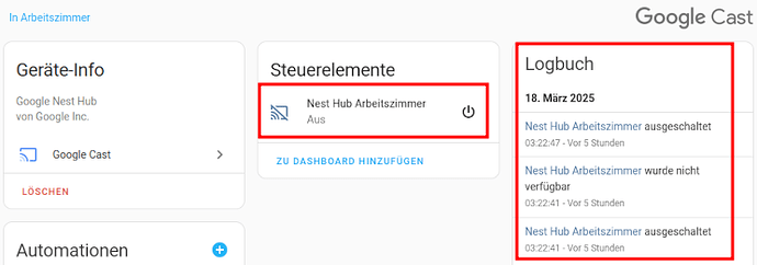

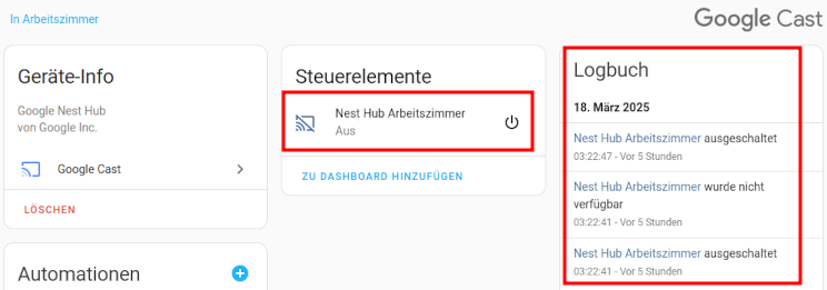

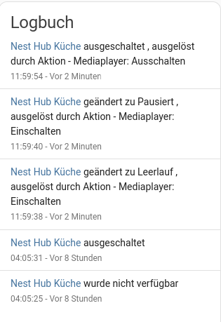

So aber nun zu dem weiteren Ergebnis: Heute Nacht um 3.22 wurde das “streamen” des HA Dashboards zu dem Hub im Arbeitszimmer beendet/abgebrochen und der Hub hat unter HA den Status “Aus” bekommen.
Der Hub in der Küche hat lt. Logbuch um 4.05 Uhr den Status “Aus” bekommen und der Hub im Wohnzimmer dann um 4.55 Uhr. Die einzigen Meldungen im HA Protokoll, die damit ggf. im Zusammenhang stehen können, sind wieder:

Warum die Hubs unter HA dann in den Status “Aus” wechseln und was letztendlich dafür verantwortlich is, kann ich (im Moment) auch nicht erklären. Einen echten zeitlichen Zusammenhand mit der snitun.multiplexer.core Meldung sehe ich da eigentlich auch nicht. Was auch verwunderlich ist das alle drei Hubs den Status “Aus” zu unterschiedlichen Uhrzeiten bekommen haben:
  • Hub Arbeitszimmer: 3.22 Uhr
  • Hub Küche: 4.05 Uhr
  • Hub Wohnzimmer: 4.55 Uhr
Also kann es eigentlich kein bestimmtes Ereignis gegeben haben das sich zeitgleich auf alle drei Hubs ausgewirkt hat.

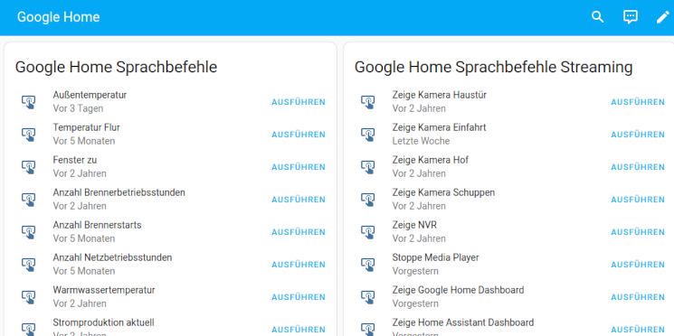

Wie schon erwähnt gibt es bei mir verschiede Automatisierungen, die dann eine HA Anzeige auf dem Nest Hub auslösen. Also wenn z.B. jemand bei mir an der Haustür klingelt wird der Live-Stream der Video-/Türklingel auf den Nest Hubs gestreamt. Oder falls z.B. irgendein Gerät ausfallen sollte wird mir auf den Nest Hubs eine Warnung abgespielt und angezeigt. Usw.
Außerdem habe ich div. individuelle HA Scripte für Google Home erstellt, um alle möglichen Dinge mit einem möglichst einfachen Spachgefehl am Nest Hub abrufen zu können. Auszug:
Ein Sprachbefehl “Hey Google Außentemperatur” bringt dann im Ergebnis: Die Außentemperatur beträgt aktuell x,x Grad.
  entity_id:
    - media_player.nest_hub_wohnzimmer
    - media_player.nest_hub_kuche
    - media_player.nest_hub_arbeitszimmer
  message: >-
    Die Außentemperatur beträgt aktuell "{{
    states('sensor.wolf_bm2_0x30_220103_aussentemperatur') | string |
    replace('-','minus') }}" Grad
action: tts.cloud_say

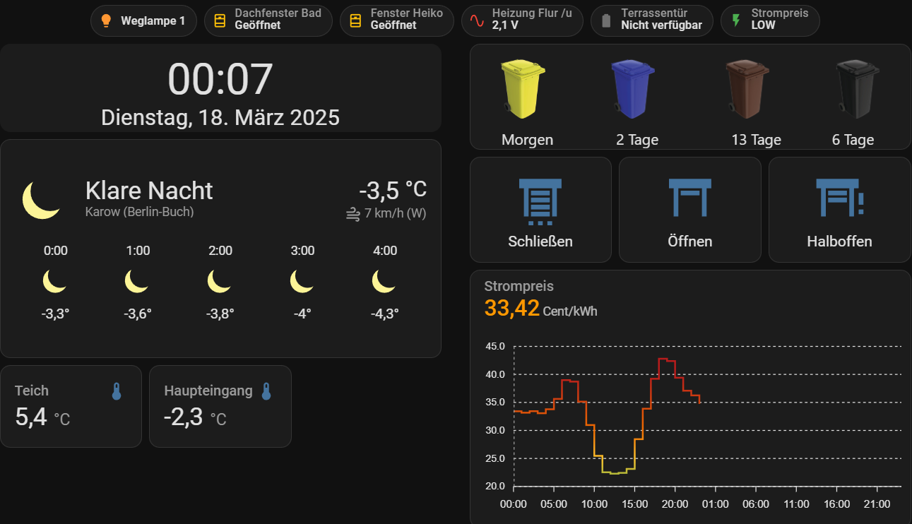

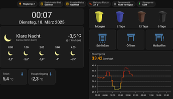

Weiterhn gibt es bei mir zwei HA Dashboards. Einmal das normal HA Dashboard und ein “Google Home Dashboard”, das für die Hubs etwas angepasst wurde. Beide kann ich per Sprachbefehl an einem Nest Hub aufrufen. Wenn ich also eins der Dashboards auf einem Nest Hub anzeigen lassen will, weil ich mir z.B. gerade etwas auf einem der beiden HA Dashboards anschauen möchte, dann sage ich einfach: “Hey Google zeige HA Dashboard” oder halt “Hey Google zeige Google Home Dashboard” und schon sehe ich das Dashboard. Will ich es dann nicht mehr sehen sage ich “Hey Google zeige mit die Startseite” und schon sehe ich wieder die Startseite von dem Google Nest Hub.
Wie gesagt ist das meine Form der Nutzung der Nest Hubs mit HA und für eine 24/7 Anzeige des HA Dashboards auf einen Nest Hub sehe ich für mich keinen Grund oder Notwendigkeit.
Edit: Noch einen Nachtrag dazu.
Der Status “Aus” bezieht sich auf die HA bzw. Cast MediaPlayer-Entität/Funktion. D.h. wenn man den Hub dann per Power-Button bei Steuerelemente einschalten wird im Logbuch immer Mediaplayer als Gerät/Ziel genannt.
Aber selbst wenn der Nest Hub dann den Status “Aus” hat, reagiert er ganz normal auf irgendwelche bei HA als Script hinterlegten Sprachbefehle. D.h. der Status “Aus” scheint also nur die Mediaplayer-Entität/Funktion von HA zu betreffen und da diese dann wohl auch genutzt wird das HA Dashboard zu “streamen”, bricht die Darstellung dann halt ab. Auch wenn das jetzt keine Erklärung für die Abbrüche ist, :slightly_smiling_face: aber es könnte das Problem zumindest auf die Mediaplayer-Entität/Funktion von HA einschränken. D.h. wenn HA Sprachbefehle weiterhin noch funktionieren, aber das “streamen” des HA Dashboards nicht mehr, dann liegt es vermutlich nicht an irgendwelchen I-Net-Verbindungsstörungen. Die Frage ist also eher warum HA zwar noch eine Verbindung zu dem Nest Hub hat, aber ihn dann als Mediaplayer in den Status “Aus” erkennt, bzw. ggf. selber versetzt?
