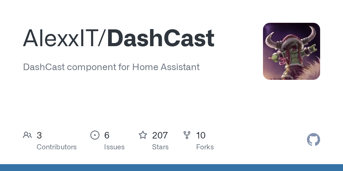

Du könntest es mal mit Dashcast probieren, damit mache ich es immer. Läuft schneller und stabiler finde ich und du kannst auch jede andere Website auf den Google zaubern
danke für den Vorschlag. :+1: Was mich betrifft warte ich erst einmal ein paar Tage ab, denn ich gehe mal davon aus das das bei HA gefixt wird.
Vielleicht auch noch als Erklärung: Ich selber versuche auch immer möglichst bei den Integrationen zu bleiben die HA selber anbietet und so wenig wie möglich noch weitere ext. Integrationen zu installieren. Inzwischen verzichte ich bei mir sogar auf HACS. :laughing: Ja das mag sicherlich eher ungewöhnlich sein, :slightly_smiling_face: aber ich versuche den Pflegeaufwand für HA inzwischen so gering wie möglich zu halten.
Aber weil Du DashCast jetzt erwähnt hast. Damit funktioniert bei Dir aktuell noch das streamen eines Dashboards auf einem Nest Hub Gen.2? Ich habe mir den Code von Dashcast eben zwar nicht genau angeschaut, sondern ihn nur ganz kurz überflogen, aber nutzt DashCast selber dann nicht auch ChromeCast? Zumindest für mich als Nicht-Entwickler sieht das im Code so aus. Weil wenn müsste es mit DashCast ja das gleiche Problem geben wie aktuell mit ChromeCast und Nabu Casa.
