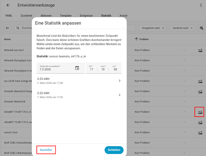

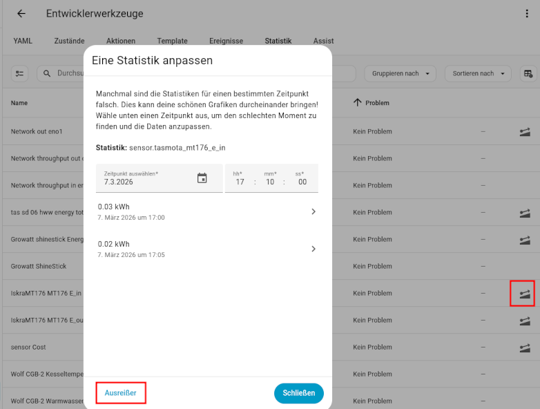

Ich kann Dir zu Deinen Versuchen direkt in der HA DB etwas zu ändern nichts sagen und ich selber habe auch schon ewig keine Ausreißer mehr bei HA bearbeitet, aber eigentlich gibt es bei HA dafür das:
Aber wie schon gesagt habe ich das auch schon lange nicht mehr benutzt. :slightly_smiling_face:

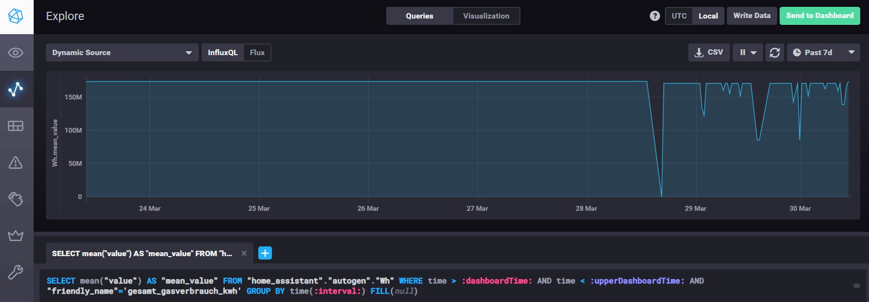

Ich hänge mich mal an, ich habe auch das Problem mit (leider mehr Ausreißer) habe schonmal begonnen sie manuell (über Statistik –> Ausreißer) anzupassen, allerdings sind es sehr viele Werte da mein Reed Sensor vermutlich geprellt hatte.
Zum Aufbau:
Reed Sensor an ESP (sensor.esp32_temperature_gaszaehler_m3; jetzt mit Entprellung ;-)) –> liefert m³ an HA –> in config einen Sensor (sensor.gesamt_gasverbrauch_kwh) der in kWh umrechnet angelegt.
Im Energie Dashboard habe nun Ausreißer.
In meiner Influx DB finde ich die Werte, aber ich schaffe es nicht die letzten 48h zu löschen, chatgpt dreht sich auch im kreis und kann mir nicht wirklich helfen…
Update:
konnte einen Befehl “finden” der funktioniert hat:
USE “home_assistant”;
DELETE FROM “Wh” WHERE (“friendly_name”=‘gesamt_gasverbrauch_kwh’)
AND time >= 2026-03-28T11:00:00Z AND time <= 2026-03-30T11:00:00Z
