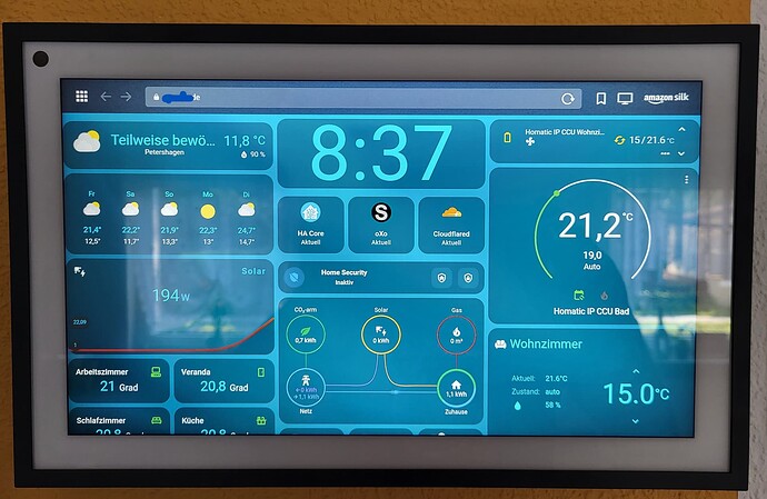

Was mich jetzt nur noch stört ist diese doofe Eingabeleiste oben, da es ja beim Silk-Browser leider keinen Fullscreen gibt.
Wenn ich aber nach unten scrolle verschwindet die Eingabemaske und es ist perfekt! :heart_eyes:
Nun meine Frage, gibt es irgend eine Möglichkeit dies über HA zu automatisieren? Im Code, als mod oder so? Habe diesbezüglich leider noch nichts gefunden.

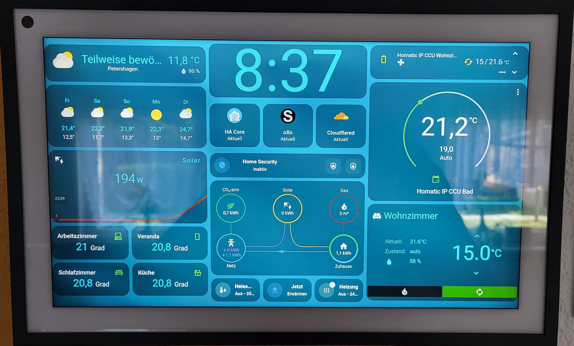

Habe es jetzt jetzt so automatisiert am laufen, über Wecker zum aufwecken des Displays und Automatisierungen mit Trigger und Diensten. Und wenn ich daran vorbei gehe wird es einfach nach oben geschoben.
Und so sieht’s bis jetzt aus…
Auf dem Echo ist natürlich alles in einer Linie! :wink:
LG Denny
Das heißt, du schiebst die Seite händisch nach oben, damit die obere Leiste weg kommt?
Ja, eine andere Lösung habe ich noch nicht gefunden! :wink:
