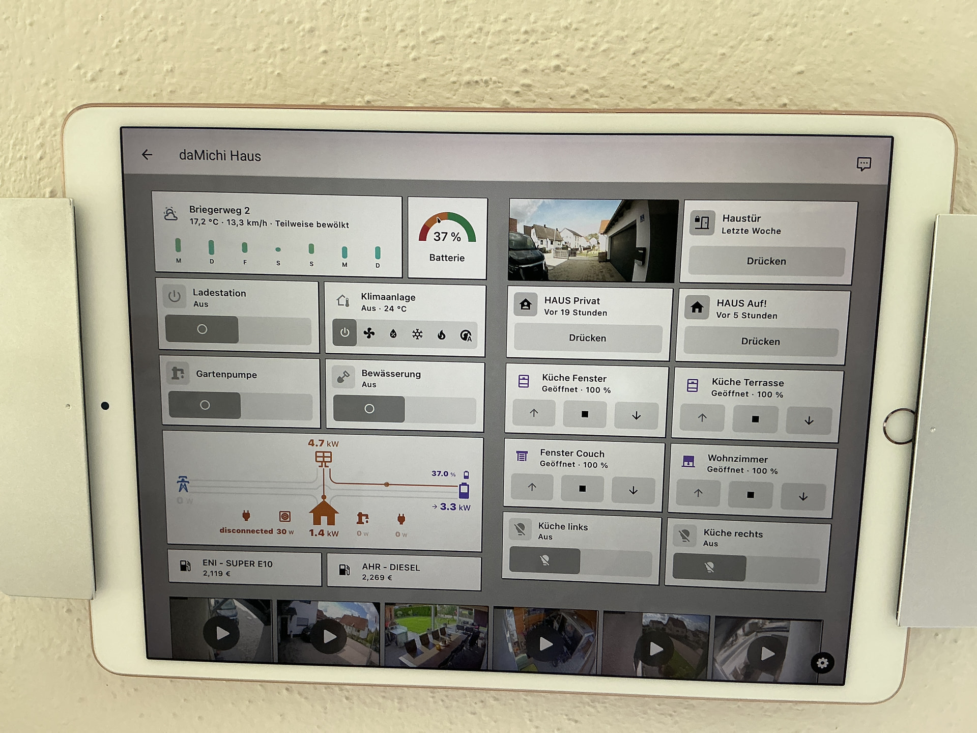

Hallo, Leute
Was mache ich verkehrt , ich würde gerne den platz bis oben nutzen wollen, da ich ganz oben die Zeile nicht weg bzw. Viel schmäler machen DaMichi Haus steht,
Vielleicht hat ja jemand noch ein Tipp
PS. Ich nutze ein iPad Air 3Gen. Das letzte mit Lightning :wink:
Du machst nichts verkehrt :slightly_smiling_face: Die Zeile mit „daMichi Haus“ ist die Kopfzeile von Home Assistant. Mit „Kiosk Mode“ kannst du die komplett ausblenden und den Platz oben fürs Dashboard nutzen.
Installiere dafür „Kiosk Mode“ über HACS. Anschließend öffnest du den Rohkonfigurationseditor deines Dashboards und fügst ganz oben Folgendes ein:
kiosk_mode:
  hide_header: true
Wichtig: Ohne Einrückung ganz oben einfügen – nicht innerhalb einer Karte und auch nicht in der configuration.yaml.
Falls du die Kopfzeile später wieder brauchst, hänge einfach ?disable_km an die Dashboard-URL an. Damit deaktivierst du den Kiosk-Modus vorübergehend.
Läuft das bei Dir über die HA-App?
Ja nur die App, habe ich am iPad
Danke dir dir,… funktioniert fast perfekt,…
