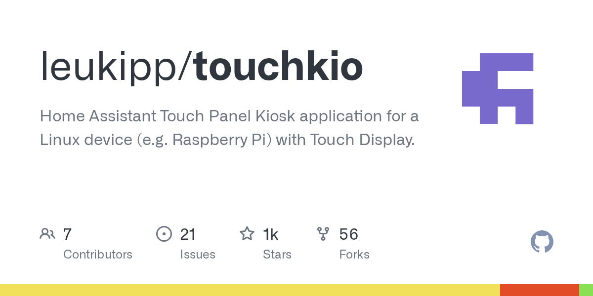

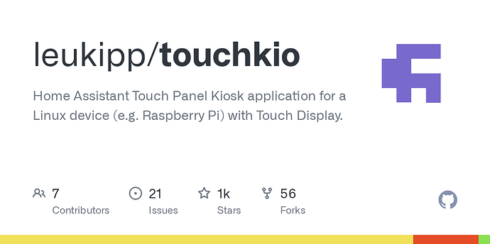

Wenn du noch einen Raspberry unter bekommst könntest du auf Touchscreen‘s per HDMI zurückgreifen.
Dafür gibt es ein entsprechendes Projekte
