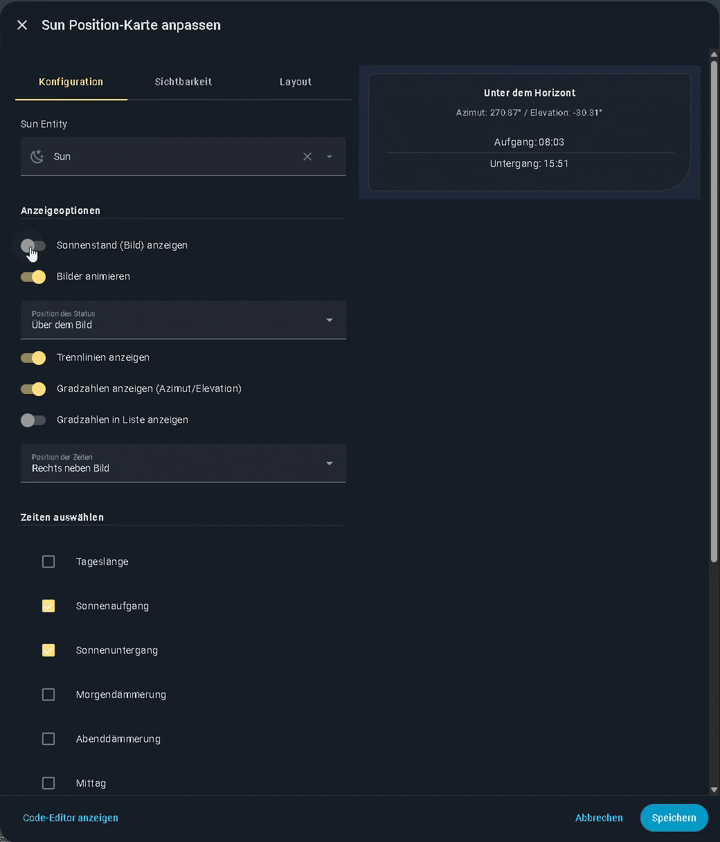

  3. Optionen konfigurieren:
    • Ein Konfigurationsfenster wird angezeigt, in dem alle Einstellungen bequem über Dropdown-Menüs, Kontrollkästchen und Eingabefelder angepasst werden können.
    • Sun Entity: Die Entität Sonne (normalerweise sun.sun).
    • Times to Display: Wähle die Zeiten aus, die du anzeigen möchtest.
    • Time Position: Lege fest, wo die Zeiten angezeigt werden sollen.
    • Thresholds (Advanced): Passe bei Bedarf die Azimut- und Höhenwerte an.
sun-positiion-card config

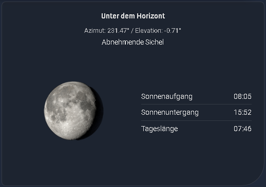

Hi, ich habe weitergebaut und ihr könnt jetzt die Mondphasen anzeigen, wenn der Mond Sensor zur Verfügung steht, anderenfalls wird ein standard-Mondbild angezeigt.
Weitere Details zum neuen Release:
v_1.2
  • Die Zeitliste kann zentriert oder als Block dargestellt werden
  • Mondphasen hinzugefügt (8 Phasen pro Monat)
  • Mond-Sensor ist erforderlich, andernfalls wird ein standard-Mondbild angezeigt
  • Alle Bilder aktualisiert (neue Sonnenbilder)
  • Alle Bilder wurden in der Größe angepasst, damit sie zueinander passen
  • Englisch und Deutsch Übersetzung hinzugefügt
Um den Mond-Sensor zu erhalten, gehe zu Einstellungen → Geräte & Dienste → Integration hinzufügen und suche nach Mond. Dies ist die integrierte Mond-Integration von Home Assistant.
6 „Gefällt mir“

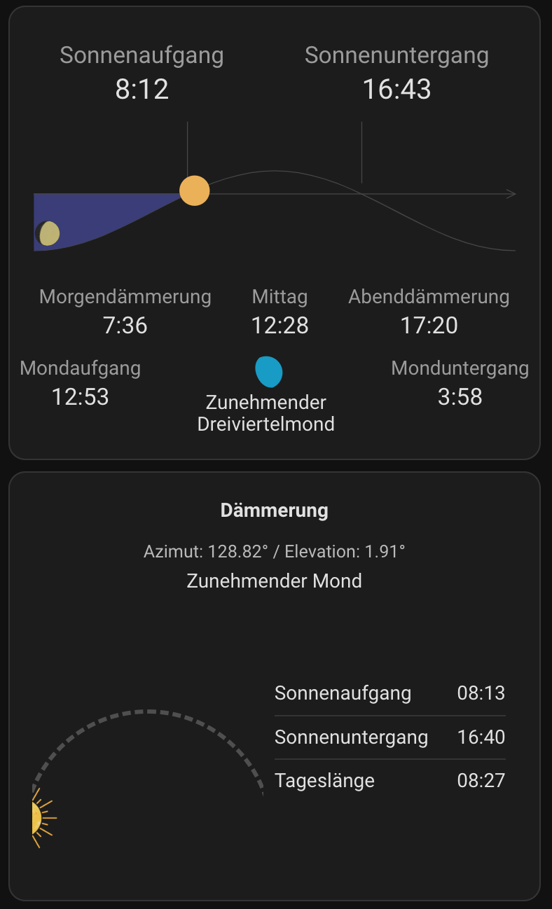

v_1.3
Ich habe eine neue Ansicht für die Sonne hinzugefügt. Jetzt kann die Sonne auch abhänig vom Horizont berechnet und dargestellt werden. Im Bild anbei sieht man die Sonne kurz vor dem Sonnenuntergang.
Neu – Sonnenvisualisierung (berechnet)
  • Berechnete Sonnenposition:
    Zeigt abhängig von der Tageszeit die berechnete Position der Sonne am Horizont an.
  • Neues Bild zum Bilderordner hinzugefügt:
  • Einige Verbesserungen am Ladeprozess der Karte bzw. des Karten-Editors.
  • ReadME aktualisiert.
Wahrscheinlich müsst ihr den Cache des Browsers oder der Companion-App leeren.
Aktuell bin ich dabei noch die letzte Anzeigeoption zu integrieren. Eine berechnete Anzeige der Sonne auf einem 180 Grad Bogen. Dann stehen 3 Optionen für die Anzeige zur Verfügung und ihr habt die Qual der Wahl. :slight_smile:

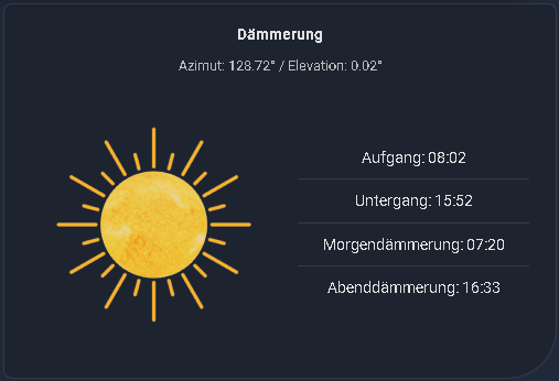

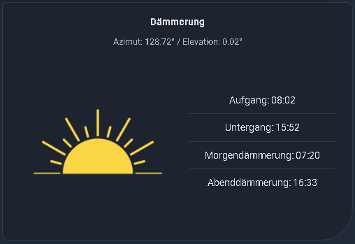

v_1.4
Mahlzeit, neue Version ist online. :slight_smile:
Jetzt könnt ihr euch zwischen drei Ansichtsoptionen für die Sonne entscheiden.
Die Animation läuft nun auch mit allen Ansichtsvarianten. Nur in der klassischen Ansicht ist das Morgen und Dämmerung Bild nicht animiert. Viel Freude mit der neuen Version. :christmas_tree: :partying_face:
sun-positiion-card-animation

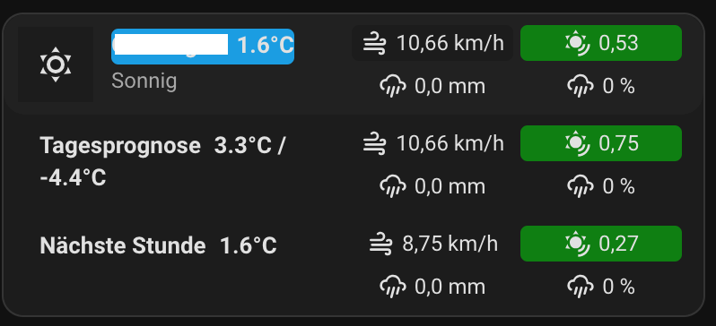

In der neuen Version v_1.5 habe ich auch wie angekündigt, das Wetter implementiert. Ihr könnt euch den Wetter Status in der Zeitliste anzeigen lassen oder ihn als Badge mit im Hauptbild platzieren. Außerdem wurde die Berechnung für die Sonnenposition im großen Ansichtsmodus (wenn Zeitliste unter Sonnenstandbild liegt) korrigiert. Sonne wandert auch dort jetzt genau auf dem Bogen entlang. :slight_smile:
Freue mich über Feedback von euch und rutscht alle gut ins neue Jahr. :slight_smile:

Für mich wäre es natürlich super, wenn ich die Daten meiner eigenen Wetterstation anzeigen könnte. Wäre das umzusetzen?
Gruß Wilfried
Hi Wilfried, danke für die neue Inspiartion. Ich schaue was ich machen kann, aber machbar ist das auf jeden Fall. Es würde dann aber bei der Temperatur vielleicht noch Luftfeuchte bleiben, soll schließlich keine Wettercard sein, sondern nur als weitere Info dienen. :slight_smile:
Das wäre völlig in Ordnung, Jan.
Dafür habe ich meine Wettercard.
Aber manchmal stimmt die Temperaturangabe des DWD einfach nicht mit meiner eigenen Temperatur überein.
Gruß Wilfried
Hi, euer eigener Temperatur-Sensor sollte jetzt mit der v_1.5.1 hinterlegt werden können. Ich habe es so gestaltet: der Wetter-Sensor muss weiterhin eingetragen sein, im Anschluss erscheint ein neues Input Feld und ihr könnt dort euren Temperatur Sensor eintragen. Dieser Sensor überschreibt dann die Temperatur aus dem Wetter-Sensor. So hat man trotzdem immer schön den aktuellen Wetter Status (Sonne, bewölkt usw.) mit integriert.:slight_smile: Ich denke das passt so am besten und ist dann auch besser für die Weiterentwicklung nutzbar.

Gefällt mir richtig gut! Mondaufgang und Untergang Zeiten wären die Krönung :innocent:
@jayjojayson hier mal mein Feedback :slight_smile: .
Einrichten war super einfach und Doku passt auch ganz gut. Ich mache alles über YAML und habe keinen GUI Editor.
Sachen die mir aufgefallen sind:
a) Wenn ich es aus HACS runterlade fehlt der Hinweis es den resource hinzufügen. Bei den anderen Komponenten kam das immer
- url: /hacsfiles/Sun-Position-Card/sun-position-card.js
  type: module
b) In der Mitte und ganz unten ist ziemlich viel Platz vielleicht könnte man den gap einstellbar machen und/oder kleiner
c) Hinter dem Text (“Zunehmender Mond”) könntest auch noch einen kleinen Mond darstellen der zur Beschreibung passt.
d) Den Mond wenn die Uhrzeit passt auch noch darstellen.
Guten Start ins neue Jahr und viel Spaß mit der Karte :slight_smile:
Moin und frohes und gesundes neues Jahr. :slight_smile:
Vielen Dank für dein Feedback.
Welche Version hast du jetzt gehabt? Den Bogen hatte ich eigentlich korrigiert, dass er nicht mehr gequetscht wird.
Wenn du das über Hacs installierst, dann wird die Ressource doch automatisch hinzugefügt und muss nicht manuell hinzugefügt werden. Ansonsten sind unter dem Button für die Hacs Installation, egal ob in Hacs oder im github auch die Schritte der manuellen Installation erklärt und da wird auch darauf verwiesen wie die Ressource einzufügen ist.
Schaue ich was ich machen kann, kommt durch die verschiedenen Ansichtmodi, aber ein bisschen einsparen kann man da sicherlich noch.
In der neuen Version ist es möglich den Text für Mondstand tagsüber auszublenden und nur anzuzeigen, wenn der Mond aufgegangen ist.
Das ist eine gute Idee, man könnte einen 360 Bogen machen und die Sonne gegen aktuelles Mondbild tauschen. Werde mal schauen. :slight_smile:
1.5. Bei mir wird 1.5.1 nicht angeboten nur wenn ich direkt drauf gehe. Installier ich gleich mal
Ich sag dir nur wie es 99,9% der anderen Ressourcen machen, dass dort ein Popup kommt. Ich denke es fehlt einfach eine info in der HACS json. Ich habs nicht analysiert. Normalerweise zeigt das HA für dich an, wenn er es auflösen kann.
EDIT: Witzig beim erneuerten runterladen kommt die Info :smiley:
Wäre ja unabhängig davon noch ein kleines Symbol hinter dem Text anzuzeigen wie voll der Mond ist.
Guten Abend, habe gerade einen neuen Release v_1.6 veröffentlicht. Dauert ja wie immer ein wenig, bis ihr die Updatenachricht bekommt. :slight_smile: Sind wieder ein paar neue Funktionen dazu kommen.
  • Ihr könnt jetzt das Sonnenbild in Bogenansicht an eure gewünschte Größe anpassen.
  • Hinter dem Mondphasen-Text kann jetzt ein icon mit aktuellem Mondstand angezeigt werden.
  • Mondphasen-Text kann tagsüber ausgeblendet und nach Sonnenuntergang angezeigt werden.
  • Ein paar css Optimierungen für Card-Editor und Card.
@MelleD Icon kann jetzt gesetzt werden. :slight_smile: und beim css habe ich auch noch hier und dort versucht Platz zu sparen.
