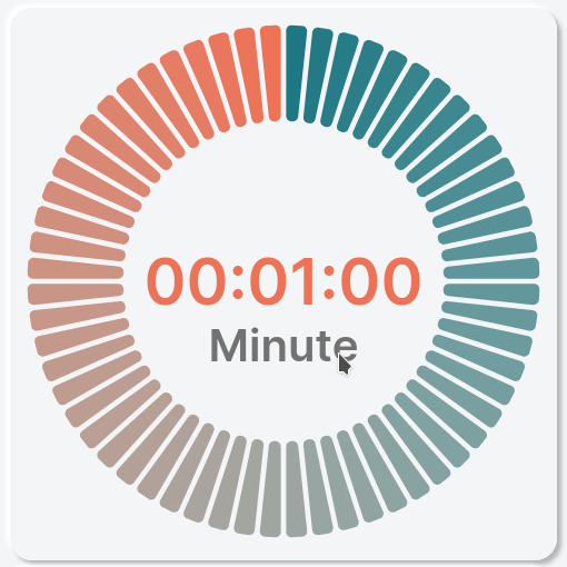

Es ist ja “nur” eine Anzeige-Karte (ohne Funktion). Die Funktion gibt der Timer-Helfer.
Den Helfer dann minute nennen, sonst passt der Code nicht. Oder du passt den Code dann an den Namen deines Timers an.

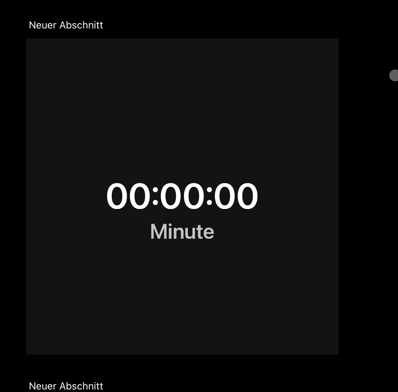

aber es scheint noch wo zu klemmen.
ich habe im helper den Timer ausgewählt und diese als minute abgespeichert.
jetzt sehe ich nur das:
Hast du die Entität des Helfers in die Karte hinter entity: kopiert?
Bei meinem Beispiel timer.timer.

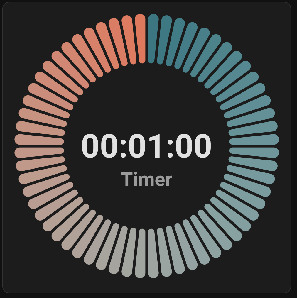

Also ich habe die Karte einfach nur mit dem Code aus der Doku, den ich oben zur Verfügung gestellt habe und der Entität timer.timer mit 1ner Minute erstellt. Das sieht dann so aus:
Und wenn ich da drauf klicke beginnt der Timer rückwärts zu zählen.
Da muss keine tap_action rein. Das kann die Karte schon von Haus aus.

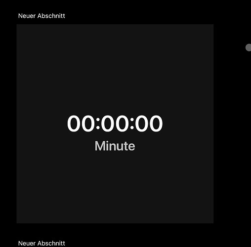

hmm habe ich vllt den Helfer falsch erstellt?
//Edit: ja ich habe den Timer-Helfer auf 0 gehabt.
Danke. jetzt gehts
