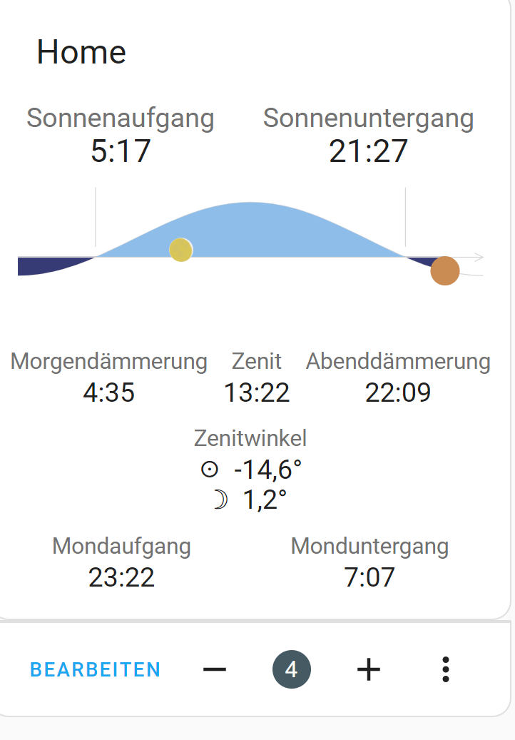

ich bin Neu im Thema Home Assistant und auch schon bisher einiges geschafft.
Verwende ein Fire Tabelt als Anzeige-Unit.
Nun möchte ich die Sonnenaufgang / untergang Karte hinzufügen, klappt auf dem Rechner aber im Fire Tablet wird nur der Code angezeigt mit der Meldung:
Custom Element doesn´t exist: Horizon Card
Was habe ich hier falsch gemacht?
Habe alle Daten eingetragen, aber iwie sieht das noch komisch aus.
Wie bekomme ich den denn Zenitwinkel weg?
Danke euch

AZIMUTH auf false setzen. So sieht es bei mir aus.
perfekt, danke!

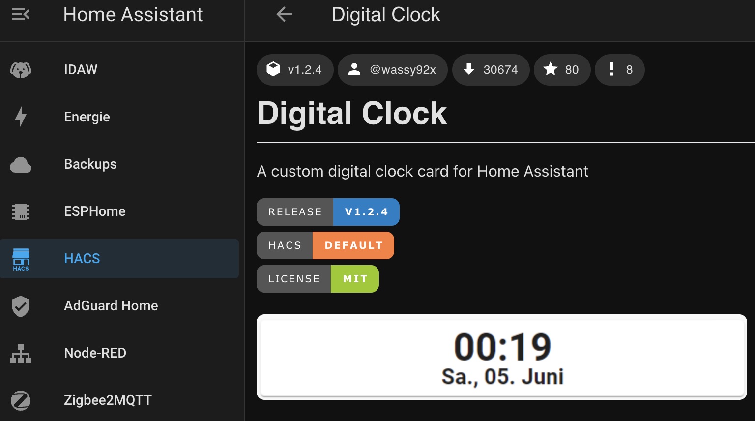

Ich benutze die Digital Clock aus HACS.
type: custom:digital-clock
locale: de
dateFormat:
  weekday: long
  day: 2-digit
  month: long
  year: 2-digit
timeFormat:
  hour: 2-digit
  minute: 2-digit
  second: 2-digit

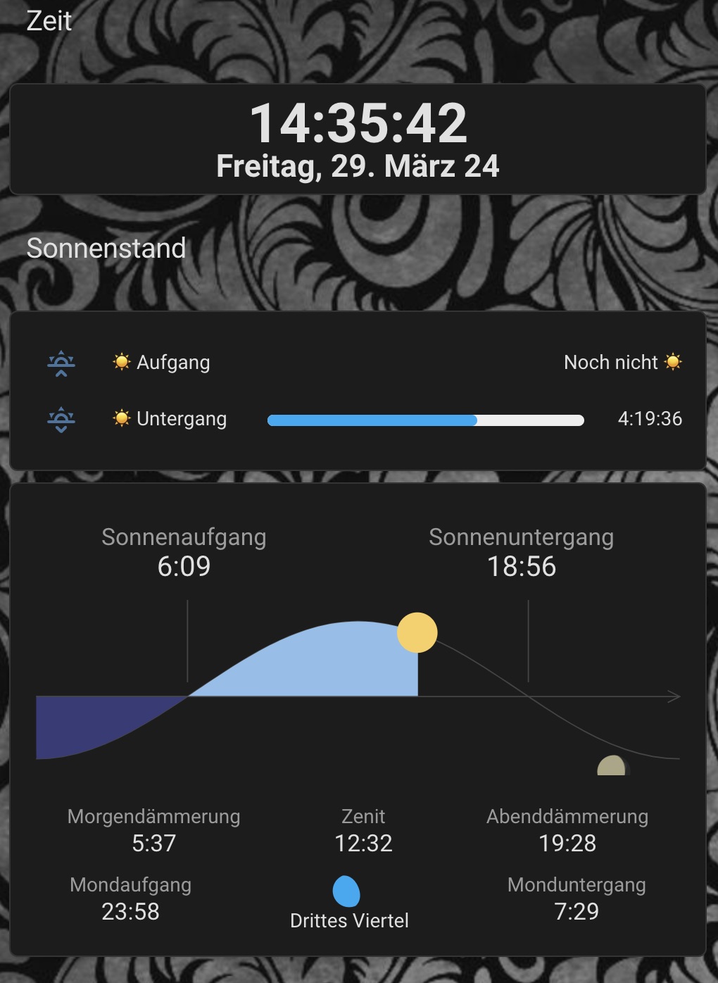

Hi, magst du mir verraten, wie du die Karte in deinem Bild oben erstellt hast.
Ich meine die zweizeilige Karte mit “Aufgang” bzw. “Untergang” und dem Fortschrittbalken bzw. Timer.
Danke :grin:
Ja klar, gerne…
type: custom:timer-bar-card
width: 55%
height: 1.8em
entities:
  - entity: sun.sun
    icon: mdi:weather-sunset-up
    active_state: below_horizon
    end_time:
      attribute: next_rising
    translations:
      above_horizon: Noch nicht ☀️
  - entity: sun.sun
    name: ☀️ Untergang
    icon: mdi:weather-sunset-down
    active_state: above_horizon
    end_time:
      attribute: next_setting
    translations:
      below_horizon: Noch nicht 🌙
text_width: 5em
bar_radius: 4px
Du brauchst die timer-bar-card von HACS dafür.
