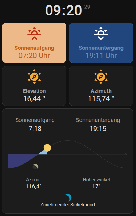

Jetzt habe ich zusätzlich die HACS Karte Horizon Card installiert.
Hier stimmt jetzt der Sonneuntergang mit 19:15 Uhr, aber Sonnenaufgang stimmt nicht. Je nach dem was da angezeigt werden soll, war der heutige Sonnenaufgang eigentlich um 7:21 Uhr und der nächste, also wäre dann um 7:22 Uhr. Also auch hier 4 Minuten daneben.

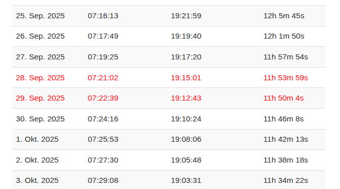

Hier mal eine Tabelle wann die Zeiten an meiner Position sind.
Kann das mal jemand von euch eruieren, ab das bei euch auch so abweicht?
