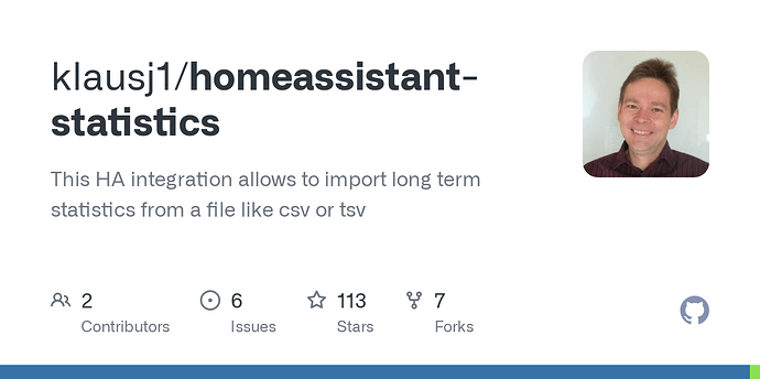

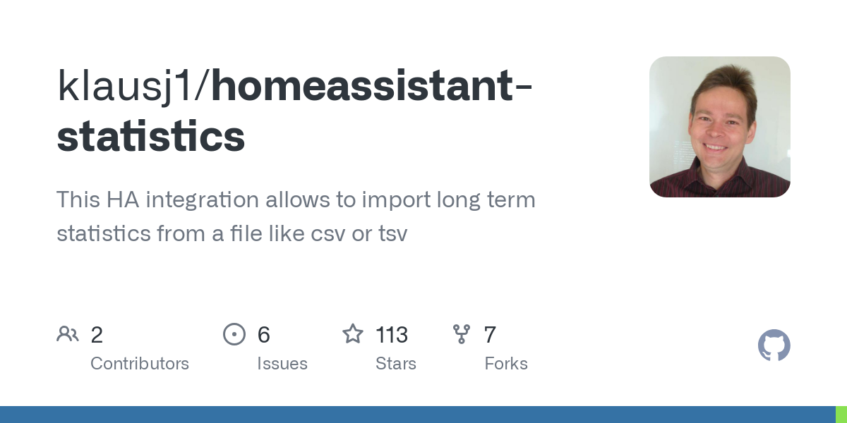

Ich stieß auf Custom Integration to import long term statistics from a file like csv or tsv - Custom Integrations - Home Assistant Community
Habe es selber nicht ausprobiert aber hört sich gut an.
Solltest Du es damit machen, veröffentliche bitte Deine Lösung für andere.
EDIT:
@hofi Ich dachte eben, das Gesicht hast Du doch vorhin gesehen :slight_smile: Klar, er hatte mitdiskutiert in dem obigen Englischsprachigen Post. Vielleicht kannst Du hier dem Anwender ein paar Orientierungsworte mit auf den Weg gehen.

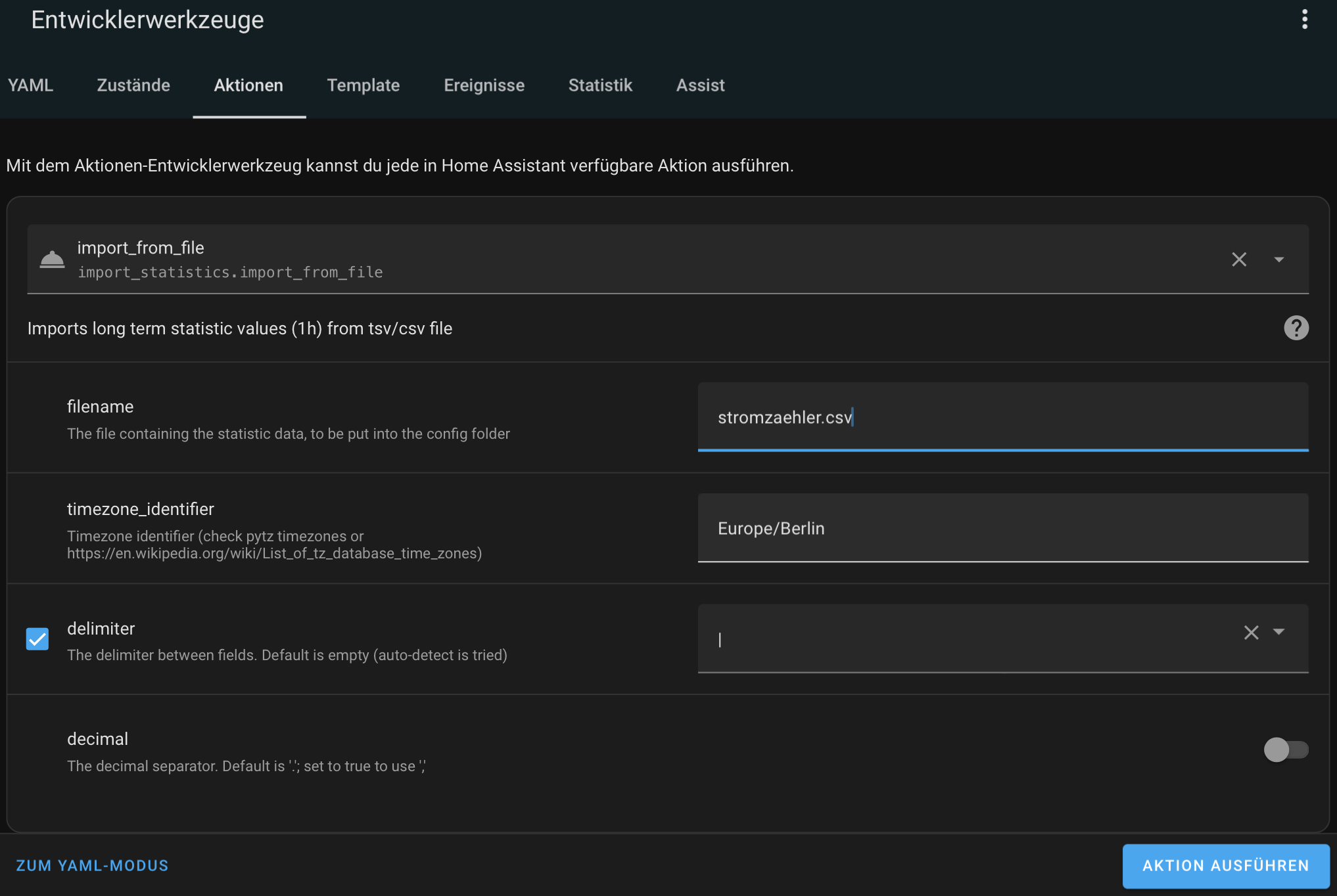

Alternativ kann man auch unter Entwicklerwerkzeuge ⇾ Aktionen nach “import_from_file” suchen und dort den Import auslösen:
Die Entität habe ich dann im Energiedashboard unter Stromnetz → Netzbezug hinzugefügt und sehe dann das Ergebnis.

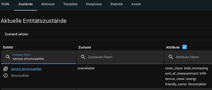

Bei der Recherche zu diesem Beitrag ist mir aber wieder aufgefallen, dass ich von Anfang an ein kleines Problem habe, obwohl ansonsten alles wunderbar funktioniert. Ich hatte daher damals aufgegeben, weiter nach dem Fehler zu suchen, frage jetzt aber mal in die Runde, ob jemand eine Idee dazu hat.

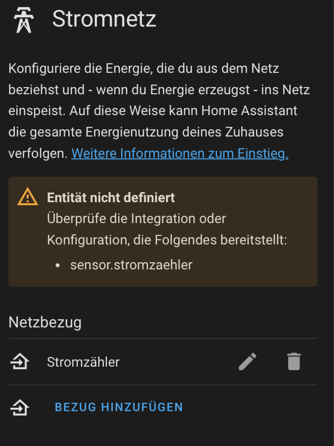

In den Einstellungen des Energiedashbordes erhalte ich die Fehlermeldung:
" Entität nicht definiert
Überprüfe die Integration oder Konfiguration, die Folgendes bereitstellt:
sensor.stromzaehler"

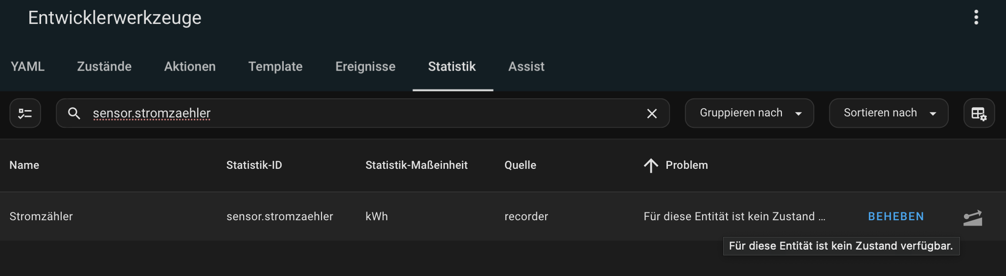

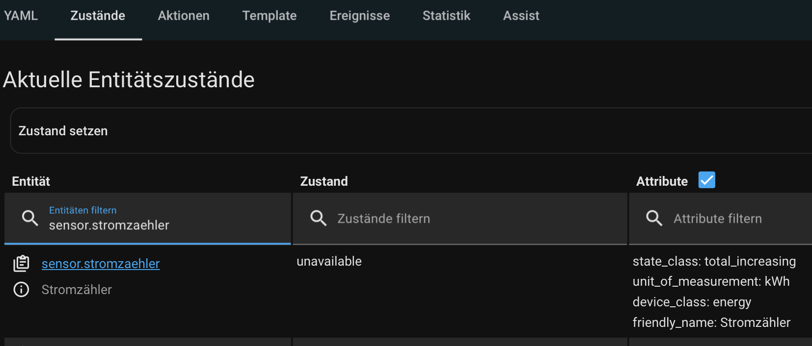

In den Entwicklerwerkzeugen unter Zustände sehe ich auch, dass die Entität nicht erreichbar sein soll.
Unter Entwicklerwerkzeuge ⇾ Statistik wird angezeigt, dass die Entität keinen Zustand hat und zur Behebung vorgeschlagen, alle Daten zu löschen.

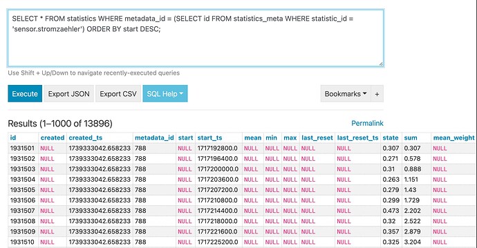

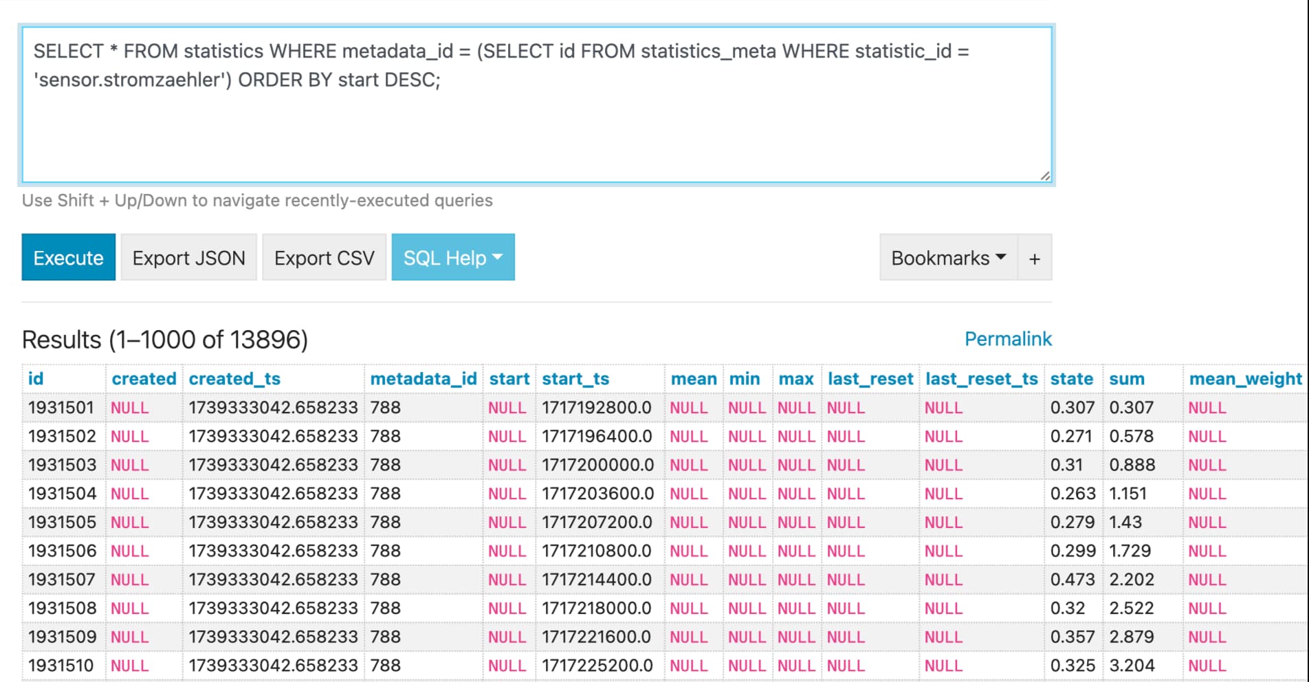

Und in SQlite sieht das so aus:
Hat jemand eine Idee, wie ich die Fehlermeldung beseitigen kann? Wie gesagt, ansonsten läuft ja eigentlich alles.
Ich rate nur aber vielleicht führt das zu was:
  • sensor.stromzaehler hat den Status “unavailable” weil kein Status gesetzt wird während des Imports historischer Werte
  • Idee: Einen leeren Sensor mit state 0 anlegen und dann importieren

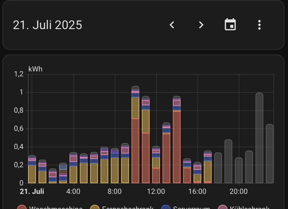

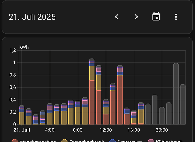

Leider werden im Energiedashboard seit dem die Verbräuche sämtlicher Einzelgeräte nicht mehr angezeigt. Wie ist das denn jetzt passiert?
Ich habe die Änderung jetzt erst mal wieder Rückgänge gemacht.
Die Fehlermeldung ist wieder da, aber die Werte der Einzelgeräte werden trotzdem nicht wieder angezeigt. In den Entitäten der Einzelgeräte sind die Werte aber vorhanden.
Ich habe gerade keine Idee, was da passiert ist.
Oh je. Ich hab aber nicht mal eine Idee. Ich würde ein Backup zurückspielen und noch einmal schrittweise herantesten.
Die Idee hatte ich auch, habe das aber erst mal an einem Klon meiner VM probiert. Und dann muss man ja erstmal eine Stunde warten, bevor der erste Balken erscheint. Und er ist erschienen! :slightly_smiling_face:
Nach dem Erfolg habe ich das dann im produktiven System wiederholt, und jetzt erscheinen auch mit dem Template Sensor wieder Balken. Ich habe jetzt allerdings eine Lücke von mehr als einem Tag - aber egal, wenn es denn wieder funktioniert.
Was ich aber immer noch nicht weiß, was beim ersten Anlegen der Entität schiefgegangen sein soll!?

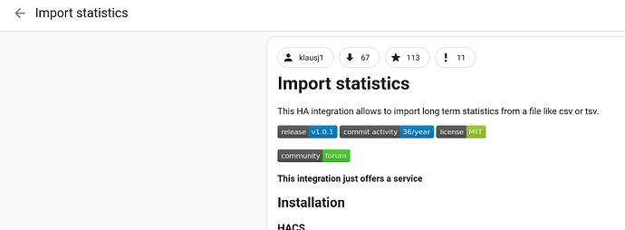

Man muss nur den Eintrag:
import_statistics:
in die configuration.yaml einfügen und dann HA neu starten.
Danach erscheint der Eintrag auch in HACS und die Aktionen in den Entwicklerwerkzeugen.
Lt. Entwickler ist Import Statistics Teil von HACS.
