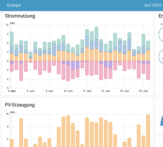

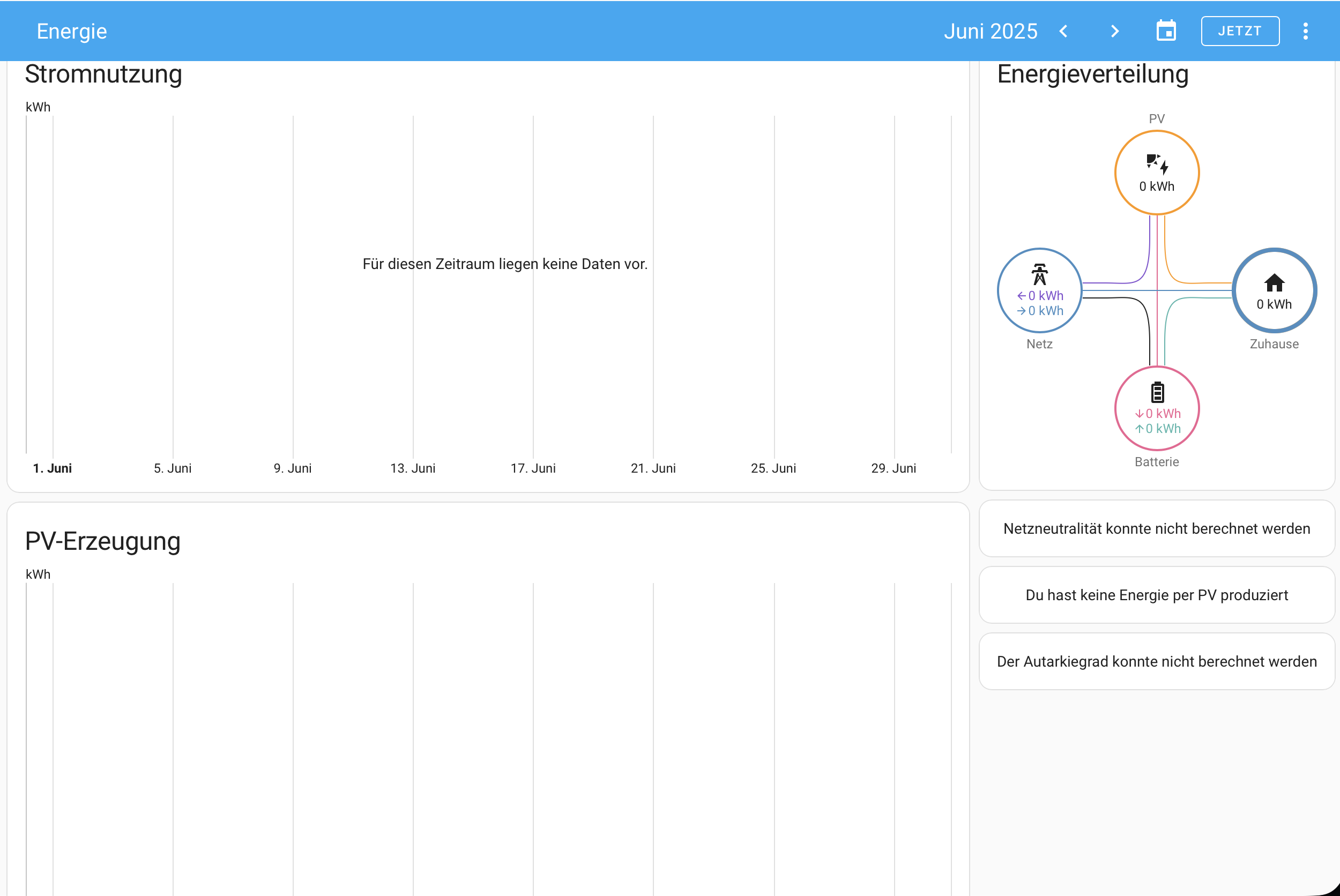

Geht auf dem neuen (leeren System) auf das Energie Dashboard WICHTIG nachdem ihr eure neuen Sensoren dort hinterlegt habt und die zumindest ein paar Werte geschrieben haben.
Schritt 2:
Wechselt zur Monatsansicht und ladet den aktuellen Monat als CSV auf euren Rechnen. WICHTIG es funktioniert ausschließlich (stabil) mit Monat-Exporten. Kopiert diese Datei den Skript-Ordner und nennt sie: master_energie_import.csv
Schritt 3:
Wechselt zu dem alten System (sofern vorhanden) oder macht eine neue (frische) Installation und wählt aus das ihr ein Backup wiederherstellen möchtet (eines das die Daten enthält die euch fehlen) WICHTIG: Es MUSS eine komplette neue Installation sein, da ein “ Drüberbügeln” eines alten Backups auf eine bestehende Installation nicht alles wieder herstellt. Die Backup- Funktion von HA ist gelinde gesagt “Mistig”.
Schritt 4:
Geht in das Energie Dashboard und wechslet in die Monats-Ansicht und ladet dieser herunter für jeden einzelnen Monate den ihr im Neuen System wieder importieren möchtet. kopiert die Dateien in den Ordner “ Import” in den Script-Ordner (es ist völlig egal wieviele CSV das sind..
Schiritt 5:
