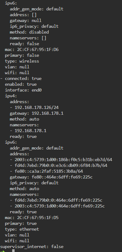

das hier:

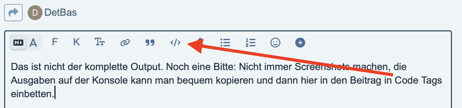

Das ist nicht der komplette Output. Noch eine Bitte: Nicht immer Screenshots machen, die Ausgaben auf der Konsole kann man bequem kopieren und dann hier in den Beitrag in Code Tags einbetten.
Oben in Deinem Screenshot kann man einen Wifi Adapter erahnen. Hast Du den erst eingebaut? Wird der genutzt? Ich habe in Erinnerung, dass HA mit parallel Wifi und Kabelnetz u.U. Probleme macht. Kannst Du den Adapter mal entfernen (oder im BIOS deaktivieren falls interne HW)?
habe den adapter mal entfernt…
wie komme ich denn an den Anfang des Outputs? Bin da echt Laie
