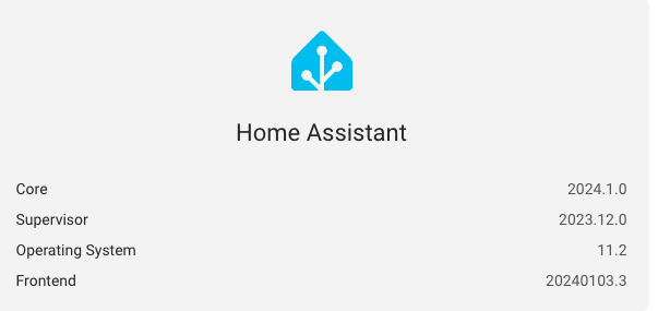

Wie bekommt man denn die 2024.1.2 ?
Wenn ich im System suche, dann sagt es nur -keine neuen Updates gefunden-
Bei mir geht einiges nicht.
Tankerkönig, Wetter, Telegram, lovelace (Du hast 3 Lovelace-Elemente, die in Lovelace nicht richtig geladen sind) …
Würd gern mal sehen was mit 24.1.2 passiert.

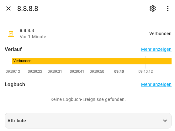

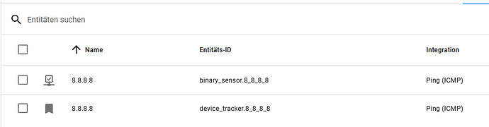

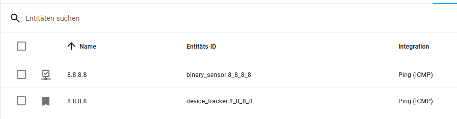

Geh mal unter Einstellungen → Geräte und Dienste → Integrationen. Dort fügst du Ping hinzu, wenn du es noch nicht hast. Dann fügst bei Ping einen Eintrag hinzu. Host wäre z. B. 8.8.8.8. Dann werden dir dort 2 Entitäten angezeigt. Den ersten (binary_sensor) klickst du mal an
Steht dort verbunden?

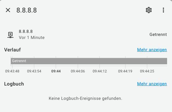

Oh. Nein, leider nicht verbunden. :-/
Evtl lagern wir das dann jetzt aus? Hat ja nichts mehr mit dem Thema zu tun.
Könnte ja mit meinem anderen Thema und der FB zusammenhängen.

Aber es sieht ja bald so aus als wen du kein Internetzugriff hast.

Du vermutest richtig. Kein Internetzugriff.
