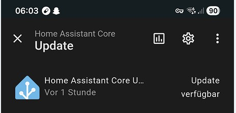

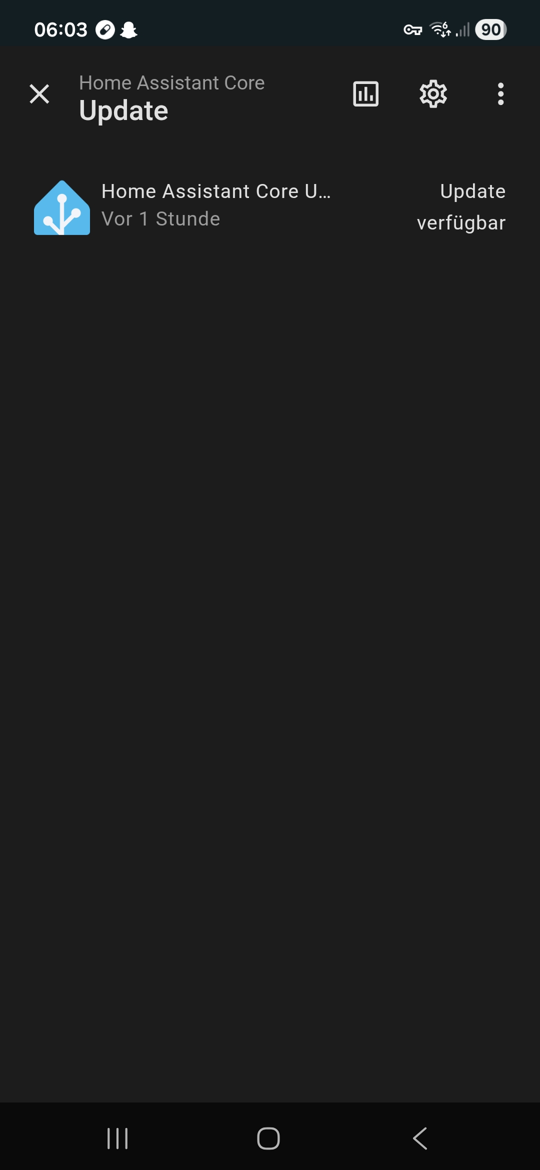

Aktuell steht bei mir ein Update des Core 2025.12.0 zur Installation an.
Das Update erscheint als verfügbar. Wie starte ich dieses?! Kein Button o.ä. verfügbar.
Kann ich es manuell starten?
Vielen Dank für die Antwort
Einfach mal auf den Hinweis klicken:
dann sollte das Fenster zum Starten des Updates mit/ohne Backup aufgehen.
Ne, leider nicht. Weder auf das Icon noch auf Verfügbar.
Browser Cache leeren? Browser / App neu starten.
  1. So blöd es sich anhört evtl. ein Backup machen, HA mit der neuesten Version komplett installieren und Backup wieder aufspielen falls es gar nicht will? :sweat_smile:
  2. Ansonsten was mir sporadisch kommt wäre noch ein Anzeige Fehler aufgrund des Caches?Mal von einem anderen Gerät aufschalten / den eigenen Cache löschen und neu darauf zugreifen.
  3. Das Gerät schon mal aus und wieder an geschaltet😂
Vielen Dank für die Rückmeldungen.
Seltsam. Weder in Android noch über Google Chrome war das Update startbar. Unter Firefox ging es ohne weiteres….

Zum Thema: hatte das gleiche Problem auf Win11 Pro & FireFox neueste Version. Button wird angezeigt aber keine Reaktion dann.
Habe darauf den gesamten Cache sowie alles im Local & Session Storage gelöscht > Seite noch aufgerufen >> und Aktualisierung funktionierte einwandfrei.
