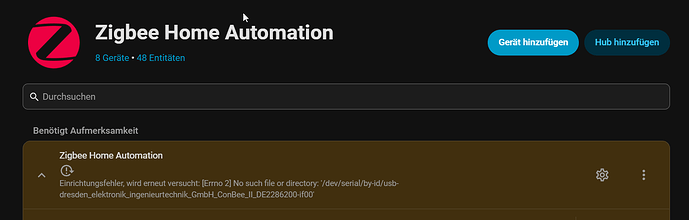

ConBee II funktioniert nicht mehr nach Umzug von Raspberry PI auf einen Proxmox Rechner
Hallöchen!
Ich bin mit meinem HA umgezogen.
Von einem Raspberry PI auf einen Rechner mit Proxmox.
Backup vom Raspberry aufgespielt und es hat alles auch soweit geklappt.

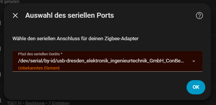

Außer: Mein ConBee II will nicht mehr. So wie ich es mit meinem wenigen Fachwissen verstehe hat sich der “Pfad des seriellen Geräts” geändert…
Was kann ich tun?

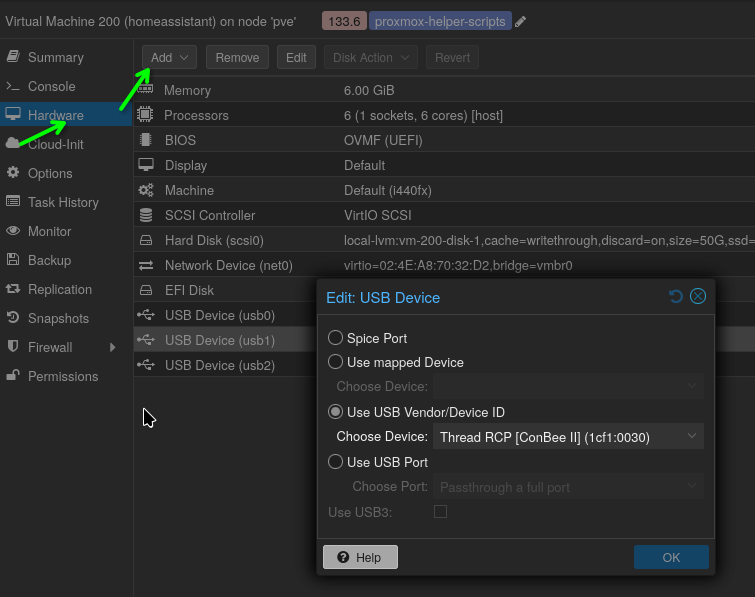

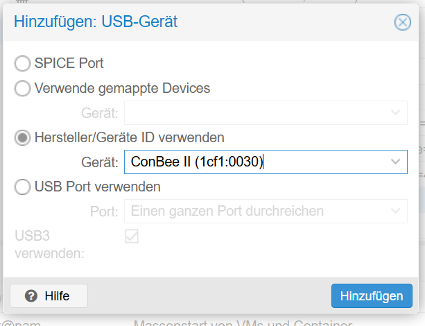

Du hast dein Conbee auch in Proxmox an die VM (deinem HA) weitergereicht?
Danke für den Hinweis! Hab ich jetzt nachgeholt und starte den Rechner neu.
Mal schauen was dann passiert. Herzlichen dank!
Wunderbar! Hat geklappt! Danke nochmals!
