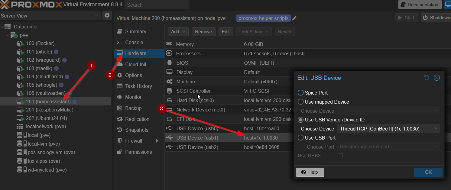

Ich betreibe HA in einer VM mit Proxmox.
Dazu habe ich einen Conbee-III–Stick von Dresden Elektronic durchgereicht.

Seltsamerweise ist der Stick in Proxmox vorhanden als “FT232EX (0403:6015)”

Seltsamerweise heißt er nicht mehr Conbee-III sondern /dev/serial/by-id/usb-FTDI_FT232EX-if00-port0
Kann man den Stick in den Hardware-Einstellungen von HA neu festlegen?
Besser wäre es, den Stick wieder umzubenennen in Proxmox. Geht das?
Nun ist auch das Verzeichnis /dev/serial verschwunden im proxmox host.
Wie kann ich den Stick nun identifizieren? Er ist immer noch da, aber es gibt in /dev/ auch kein ttyUSB0.
