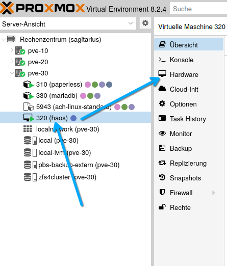

Hast du die USB Sticks auch an die VM durchgereicht, damit diese sie verwenden kann?
ja eigentlich schon.
Kann ich das nun noch überprüfen
Im PVE

Bei mir hängt nur der ZWave Stick an PVE und ist in HA durchgereicht
VM
Dann geht es in HA weiter
oder in der HA Konsole

also im Proxmox erkennt er nur den Sonoff Stick, den anderen sehe ich nicht.
den Sonoff Stick habe ich wieder am laufen,
aber der Z-Wave ist nicht auffindbar. Muss ich da ein weiteres USB Laufwerk Proxmox installieren? Werden nicht alle Ports geroutet?
es wird irgendwie der Stick nicht erkannt (der angezeigte ist ja Zigbee)
Wie bekomme ich denn den Z-Wave Stick dann aktiviert, der ist im Proxmox nicht auswahlbar

so habe es hinbekommen, ich musste im Proxmoxx alle 3 USB Ports hinzufügen. das war es schon. Läuft alles wieder :slight_smile:
