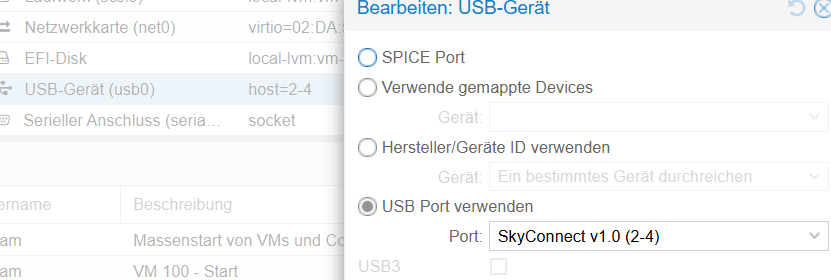

Bitte füge einen Proxmox Screenshot hinzu der zeigt wie Du ihn eingebunden hast.

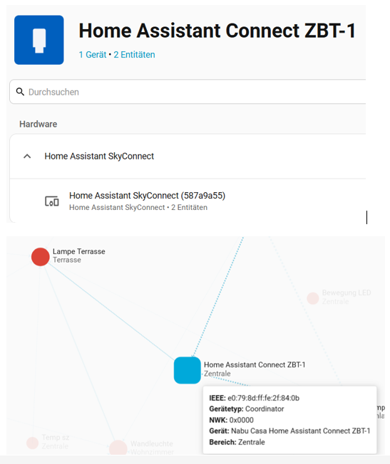

so sieht der Stick eingebunden aus, ich habe jetzt beide Varianten “USB Port verwenden” und “Hersteller/ Geräte ID”. Ich kann in beiden Varianten auf “Gerät hinzufügen” gehen, Zigbee sucht auch mit dem Spinner, aber findet einfach nichts. Jemand noch ne andere Idee, was ich versuchen kann?
Also wird der Stick ordnungsgemäß durchgereicht und auch von der ZHA Integration korrekt erkannt. Das heißt, ZHA läuft ohne Fehler.
