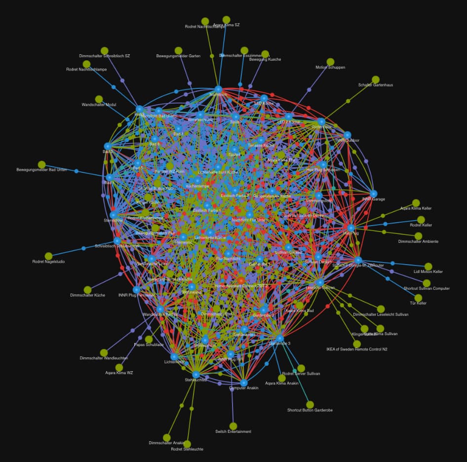

Warum nicht der ZBT-2? In Verbindung mit ZHA läuft dieser erste Sahne, aktuell mit knapp 100 ZigBee Geräte.

Wenn die Erfahrungen nicht gut wären, würde ich diesen doch nicht empfehlen. :wink:
Bei Aufstellort im Keller, mit Zigbee-Mesh über 2 Etagen mit FBH?
Welche lokale Situation ist es bei dir?
2 Etagen, Fussbodenheizung, Stahlbetondecken, Garten und Garage.
Der ZBT-2 ist allerdings Zentral aufgestellt.
Ausschlaggebend ist ausschließlich das Mesh. Bei mir sind 49 Router im Einsatz.
Diese zentrale Aufstellung wäre bei mir halt nicht gegeben bei USB-Anschluss.
Das erreiche ich nur über PoE.
Wenn ich den Coordinator über USB anschließe, läuft das Signal aus dem Kellerraum wohl hauptsächlich über Router und wird auf wenige bzw. nur einem Router. gebündelt. Hier könnte eine Überlastung auftreten. (Habe aber keine Ahnung, ab welchem Punkt das auftreten würde)
Bei zentralem Aufbau kann man sowas natürlich vermeiden, wenn man ausreichend Router hat, die quasi sternförmig um den Coordinator angeordnet sind.
Bei meinen Gegebenheiten, habe ich daher Zweifel, dass das bei mir mit USB klappt…bzw, dass es auf Dauer optimal ist. :thinking:
