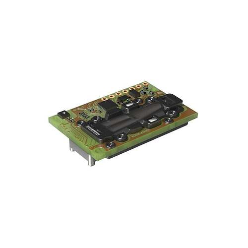

Darum geht es ja gar nicht, das sind werte die ich nicht so brauche, zumal der Luftdruck im Gewächshaus recht unnötig ist, die Absaugung die für Dehumidisierung sorgt, schafft ordentlich Druckabfall in dem Raum
