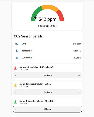

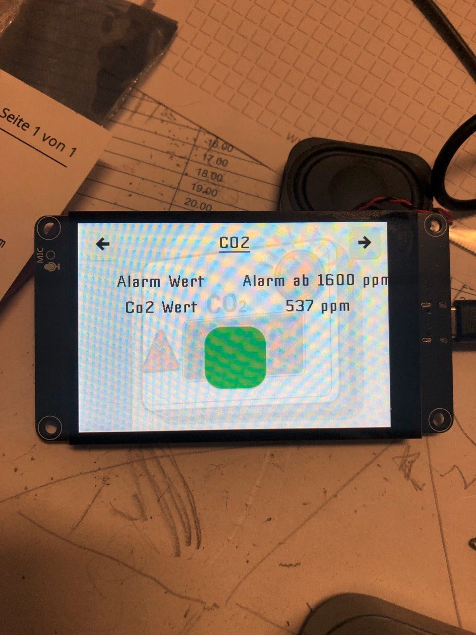

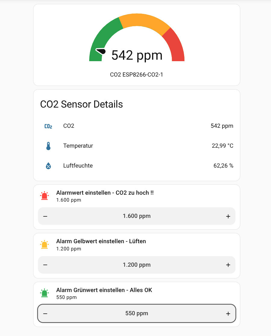

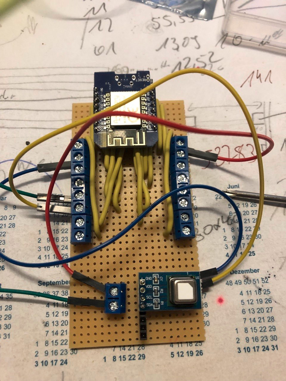

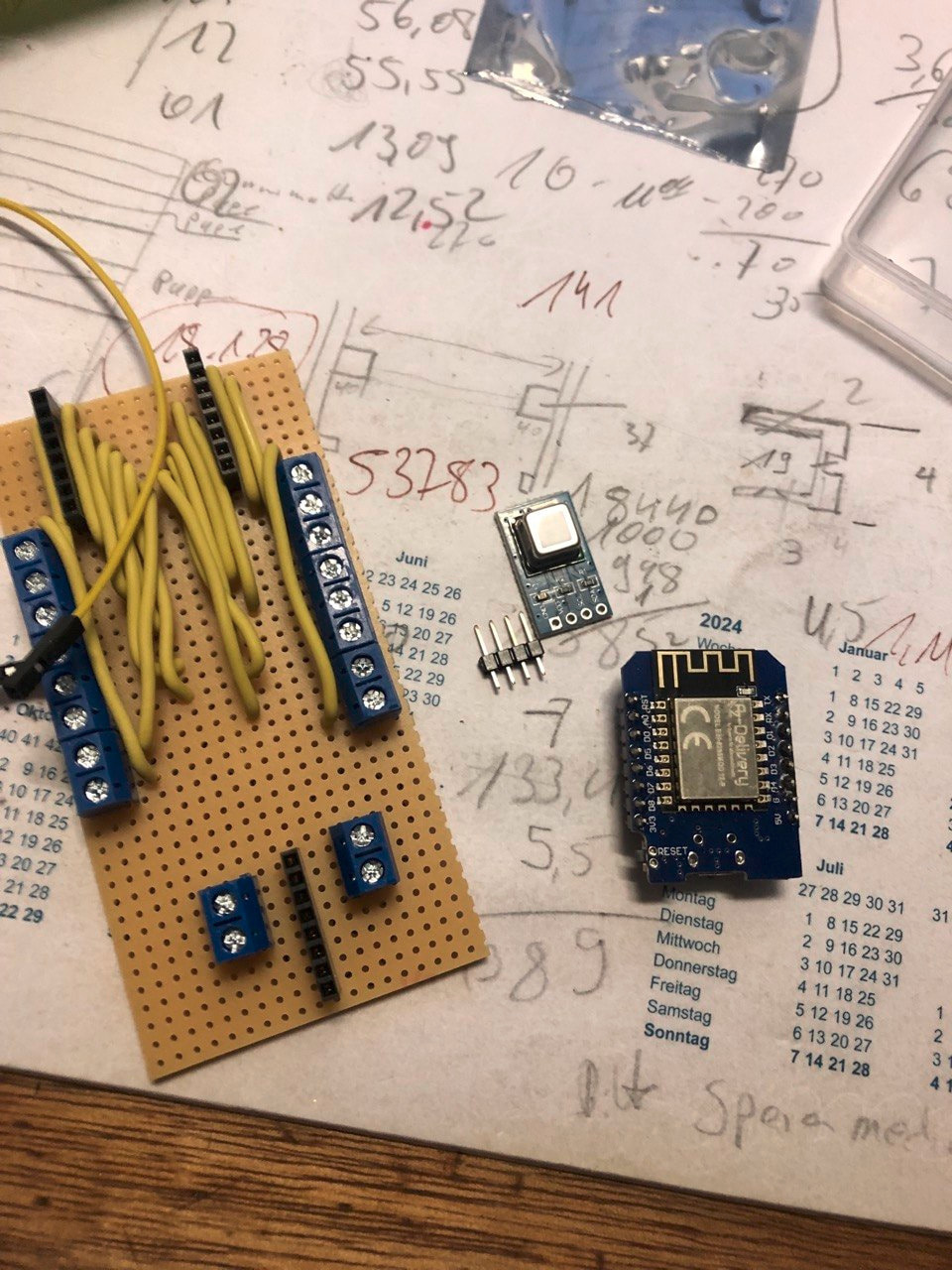

Da ich nix passendes für meinen Geldbeutel gefunden habe, hab ich mit selbst einen gebaut
ESP8266 Mikrocomputer und ein C02 Sensor echter NDIR
Testbord steht und
Fertig :slightly_smiling_face: Zwei Projekte ( ESP32 3,5” Display in HA eingebunden incl Gehäuse & CO2 Sensor ) mit einander verknüpft :slightly_smiling_face:. Vorteil, der CO2 mit dem ESP8266 läuft komplett vom System getrennt. Wenn z.B. der CO2 ausfällt bekomme ich über den HA eine Meldung, fällt HA aus, läuft der CO2 Autark weiter, da bau ich auch noch was, mit Meldung verschicken ein ( z.B. Telegramm und oder Email ). und bekomme eine Nachricht. Der eigenbau CO2 ist billieger als wenn ich mir irgendwas gekauft hätte; und das passt dann auch nicht in HA. ( Wenn ich Zeit hab, lad ich das/die Videos nach YouTube hoch und Verlinke hier )
Ich würde gerne ein zusammenhängendes Video fertig machen, aber ich bin auf Linux umgestiegen und find noch nix passendes mit dem man ‘ mal eben ‘ aus Fotos und Videos einen Video für YouTube machen kann. Das ganze Projekt ist nun fertig, das Gehäuse ist ( finde ich ) mega geworden.
