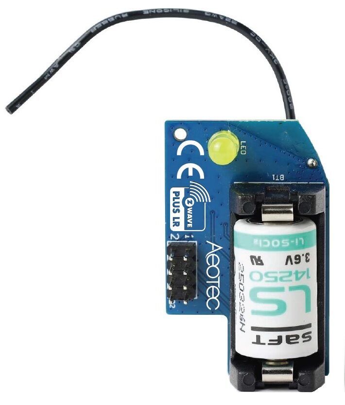

Hast nicht zufällig Z-Wave am Start mit einen Long Range kompatiblem Z-Wave Controller?
Falls ja dann wäre der Smoke Shield von Aeotec interessant.
Kompatibel mit den Rauchmeldern von Ei Electronics (Ei650iW/Ei650W)
