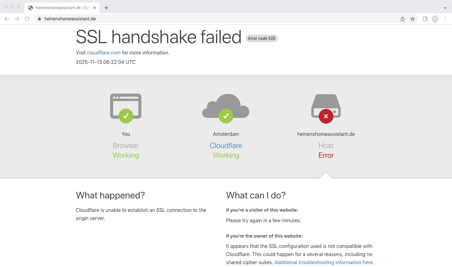

Wenn ich jetzt meine Homeassistant-Seite aufrufe, kommt folgende Fehlermeldung von Cloudflare:
Screenshot Fehlermeldung Cloudflare
Da ich weder Computerwissen habe und auch mein Englisch vor 40 Jahren stehengeblieben ist komme ich hier nicht weiter. Anscheinend gibt es ein SSL-Problem? Aber wie kann ich das beheben? Könnt Ihr mir hierzu für mich verständliche und nachvollziehbare Tipps geben?

Kann es sein, dass du die Adresse mal mit und mal ohne www irgendwo eingetragen hast? Hier scheint mich dein HA zu begrüßen: https://www.heinenshomeassistant.de/

Did you add cloudflare ip to the trusted proxies in the home assistant config ?
http:
  base_url: https://bart.XXX.be
  use_x_forwarded_for: true
  trusted_proxies:
    - 192.168.5.123
    - 192.168.5.120
    - 172.30.33.5 #Cloudflare

The problem is fixed, everything ok. Thank you.
