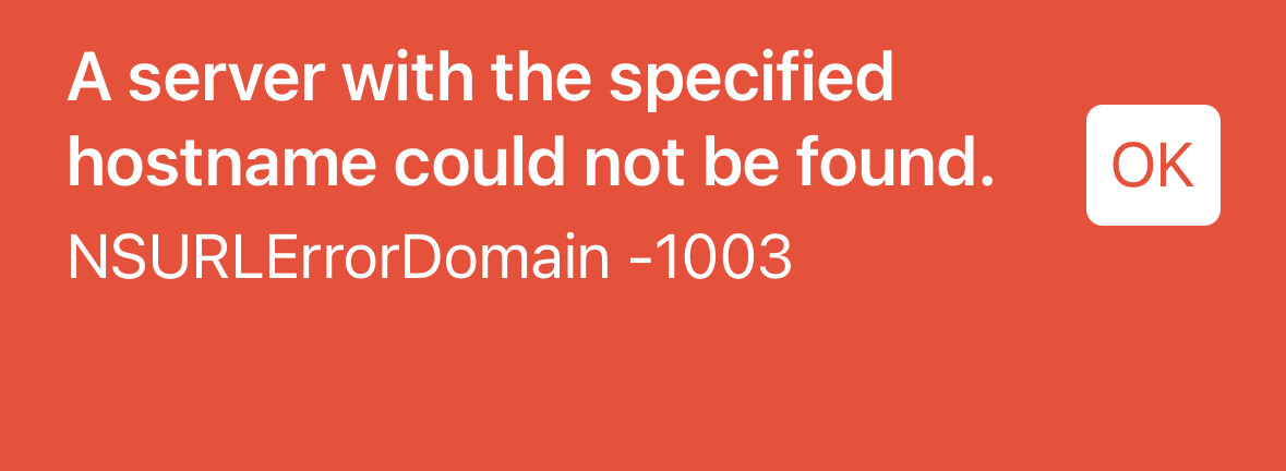

ich bin aktuell im Urlaub und seit heute funktioniert der Zugriff über Cloudflare nicht mehr. Kann ich aus der Ferne noch was machen?

Lokal funktioniert alles. Kann es seine n das es an Freedom liegt. Über die hatte ich die Domäne registriert. Die Seite ist aber nur sehr schwer zu erreichen…
