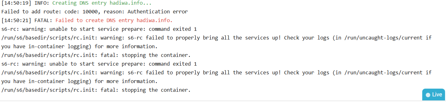

Ich habe Cloudflare installiert. Status Domain ist “Aktiv”.
Domain liegt bei Strato. Die Bestätigung von Cloudflare hat 2h gedauert. Jetzt Versuch Tunnel zu HA freizugeben. Aber:
Failed to create DNS entry hadiwa.info

ich nutze cloudflare über einen Docker Container in Unraid. Der Tunnel wird dort von intern nach extern gebaut. In Cloudflare richtest du dann die Weiterleitungen ein.
Hast du bei strato die nameserver geändert? Die gibt dir cloudflare zwingend vor.
Und die Domäne als A Record bei cloudflare hinterlegt?

Ja Nameserver sind geändert. benötigt Cloudflare ja zur Aktivierung
hast du auf der cloudflare Seite unter DNS die Einträge gemacht, die cloudflare haben will?

Die Fehlermeldung kam wohl daher, dass die domain bei Cloudflare noch nicht aktiv war als das Add-On in HA gestartet wurde. Jetzt geht die Verbindung. Der Tunnelaufbau überschneidet sich aber gegenseitig.
ich werde Cloudflare komplett neu aufsetzen.
