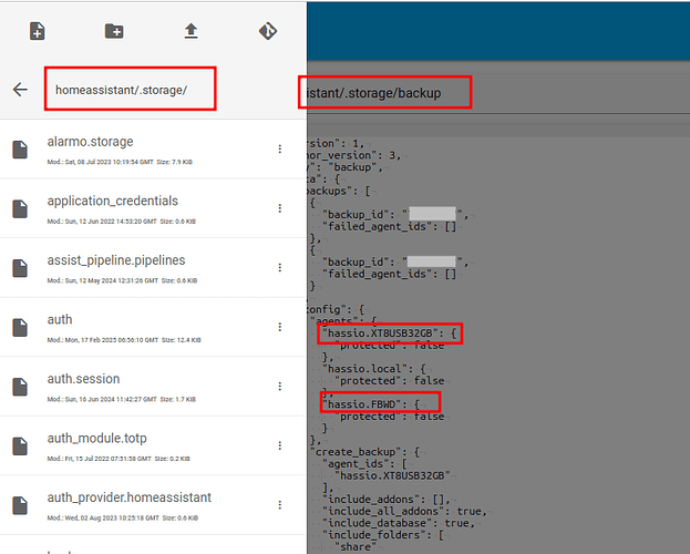

Wirf mal einen Blick in die /homeassistant/.storage/backup ob dort ggf. noch ein Speicherort eingetragen ist den es gar nicht mehr gibt. OK - eigentlich sollte der dann auch System → Speicher → Netzwerkspeicher auftauchen aber man weiß ja nie.

@Jim_OS
dumme Frage, wo finde ich die angegebene stelle? Bin gerade etwas durcheinander, sorry.
Ich denke hier
und hier
@Jim_OS ggf. bitte noch ergänzen.
Da :slightly_smiling_face:
Darin sind die eingerichteten Netzwerkspeicher eingetragen. In meinem Fall ein USB-Stick an einem Asus XT8 Router (XT8USB32GB) und eine WD USB HDD an einer Fritzbox (FBWD).
Wie schon geschrieben wird dort eigentlich nur angezeigt was bei Netzwerkspeicher eingerichtet wurde und vermutlich gibt es irgendwo unter HA auch noch irgendwelche Einträge zu Mounts, aber ob und wo genau weiß ich leider nicht (mehr). Auch kann es sein das sich durch die neue/geänderte Backup-Funktionalität ab Core 2025.1. da einiges geändert hat. Trotzdem kann es ja nicht schaden in die o.g. Datei mal einen Blick zu werfen. :slightly_smiling_face:

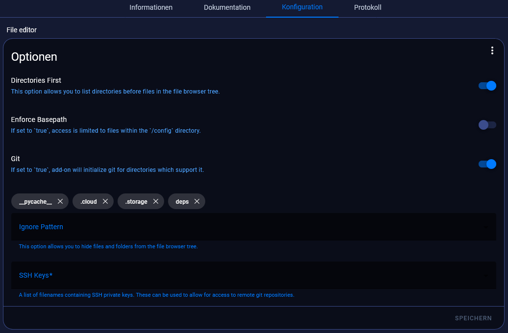

Und Du hast den File Editor auch so eingerichtet das Du auch Zugriff auf alle Verzeichnisse/Ordner hast, sprich so. :wink:
Du bist im Moment in dem Ordner homeassistant/ und darunter gibt es dann üblicherweise noch div. Ordner und u.a. auch den /.storage Ordner
in Du dann die backup Datei findest. Wie gesagt siehst Du die Ordner nur wenn Du den File Editor entsprechend eingerichtet hast. Standardmäßig sind die Ordner sonst ausgeblendet.

Sorry, habe gerade gesehen das bei mir in der Konfiguration des File-Editors, bei ignore Pattern das .storage eingetragen ist. Nun sehe ich auch das .storage Verzeichnis und die Backup Datei.
