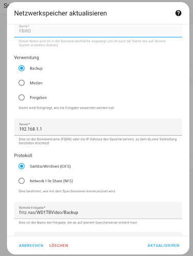

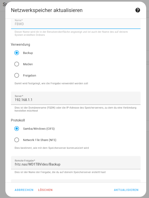

Da steht ja was scheinbar das Problem ist, sprich das der Zugriff verweigert wurde. Was dafür der Grund sein könnte, darüber könnte man hier jetzt nur spekulieren und müsste eher raten. Du hast hier ja auch leider nicht angegeben worüber Du ein Backup machen willst, wo genau dieses Backup dann gespeichert werden soll und wie Du dann was wo konfiguriert hast.
Also wirst Du entweder da (Beispiel mit einer Fritzbox)
oder halt bei dem Gerät auf dem dann das Backup per CIFS und Mount gespeichert werden soll, irgendetwas nicht passend eingerichtet haben. Die ausgewählte Samba/Windows (CIFS) Version ist z.B. etwas was je nach Backup-Ziel mal zu Problemen führen kann.
